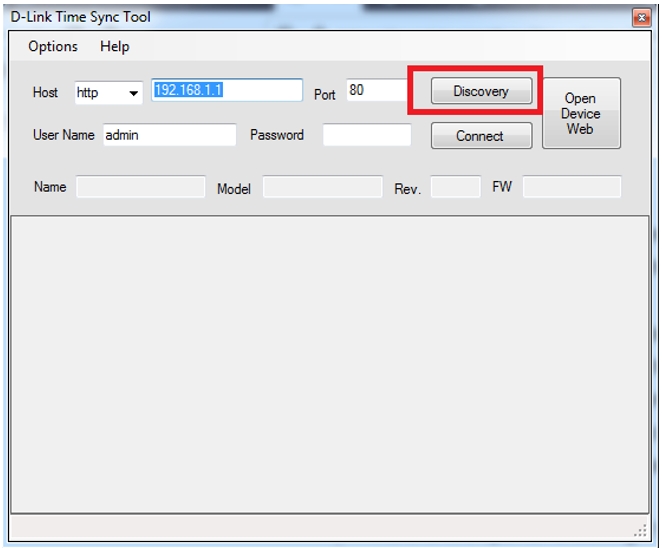

  2. Введите IP-адрес/порт камеры или нажмите кнопку Discovery,чтобы активировать поиск доступных камер.

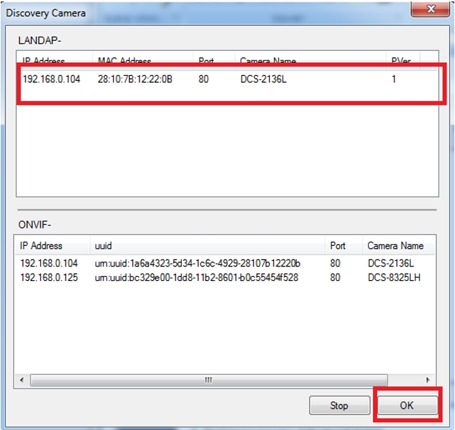

  3. В открывшемся окне отобразится список обнаруженных камер. Выберите устройство, для которого необходимо задать корректную дату, и нажмите ОК.

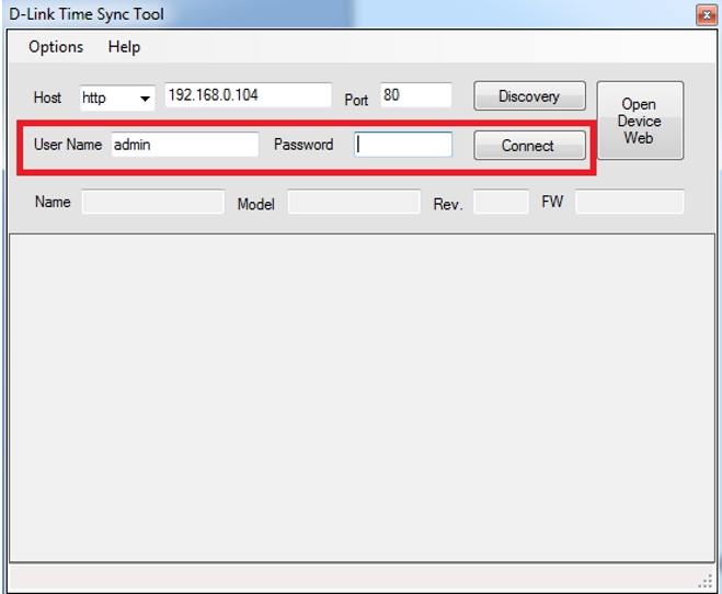

  4. Введите логин/пароль для данной камеры в соответствующих полях и нажмите Connect.

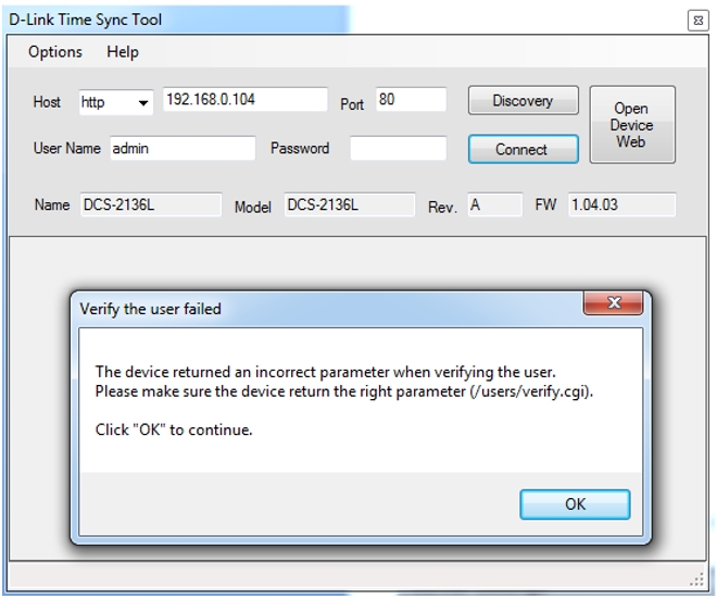

  5. После этого может появиться уведомление как на скриншоте ниже. Нажмите ОК.

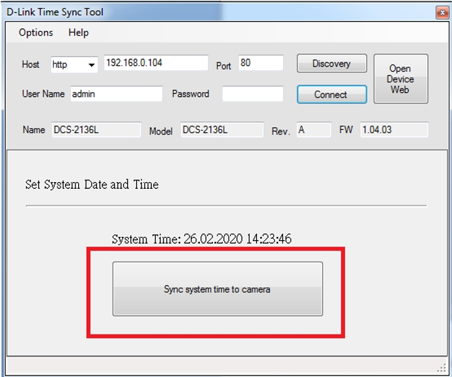

  6. Затем нажмите кнопку Sync system time to camera для синхронизации времени на камере с временем на ПК.
    Настройка завершена.
