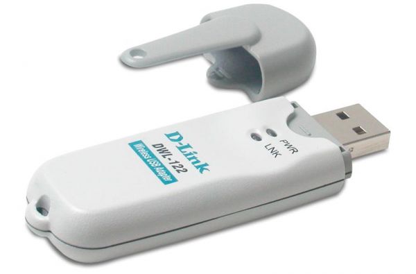

Беспроводный USB адаптер DWL-122 экономичное решение для подключения компьютера к беспроводной сети. Адаптер без труда подключается к порту USB 1.1 компьютера, использует беспроводный стандарт 802.11b для передачи данных со скоростью до 11 Мбит/с и обеспечивает шифрование данных 40 или 128-бит. Благодаря поддержке стандартов и установке plug-and-play, этот адаптер является идеальным решением для пользователей портативных и настольных компьютеров, требующих подключения к беспроводной сети в соответствии со стандартами беспроводных LAN.
Компактный размер и простое подключение
DWL-122 содержит встроенную микропoлосковую антенну и напрямую подключается к порту USB компьютера, что делает его привлекательным портативным беспроводным устройством. Он может поместиться в карман или в сумку для переноса портативного ПК, позволяя легко его переносить.
