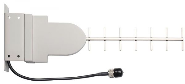

Направленная внешняя пассивная антенна типа Яги D-Link ANT24-1201 подключается к беспроводным устройствам, работающим в частотном диапазоне 2,4 ГГц для увеличения дальности действия беспроводной сети.
Корпус антенны сделан из устойчивого к погодным явлениям материала.
Антенна поставляется с кабелем – переходником, позволяющим подключать антенну к беспроводным устройствам с реверсным разъемом SMA.
Комплект поставки состоит из набора крепежа, блока грозозащиты и заземления, кабеля – переходника.

Диапазон частот
• 2,4 – 2,5 ГГц
Усиление сигнала
• 12 dBi
VSWR
• 1, 5 max
Поляризация
• Линейная вертикальная
HPBW
• по горизонтали 50o
• по вертикали 50
Отношение фронта к обратной стороне
• 15 dB
Наклон
• 0o
Мощность, подводимая ко входу антенны
• 50 Вт
Сопротивление
• 50 Ом
Разъем
• N Jack
Кабель переходник
• N Plug в RP-SMA Plug, длина 50 см
Теоретическое расстояние передачи при скорости 1 Мбит/с/11 Мбит/с (при работе с внутренними точками доступа)*
• До 1,5км/500м
Теоретическое расстояние передачи при скорости 1 Мбит/с/11 Мбит/с (при работе с внешними точками доступа)*
• До 2,5км/1км
Допустимая скорость ветра
• 216 км/ч
Диапазон рабочих температур
• От -40C до 80C
• 100% при 25C
Защита от молний
• Заземление
Цвет кожуха
• Светло-серый
Материал кожуха
• ABS, с UV защитой
• 300 г
Размеры
• 280 x 87 x 48 мм
