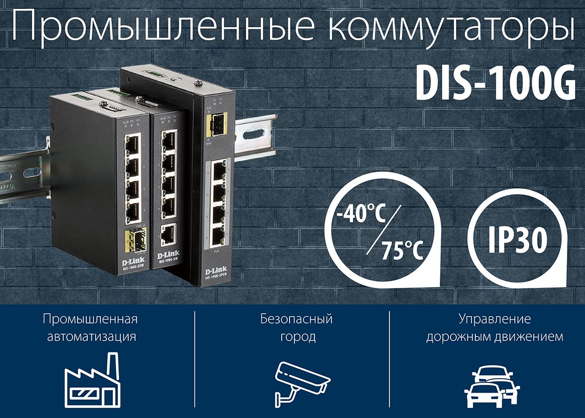

Компания D-Link представляет промышленные коммутаторы DIS-100G
Москва, Россия, 1 октября 2018 года. Компания D-Link представляет новые промышленные гигабитные коммутаторы серии DIS-100G. Устройства предназначены для работы в расширенном температурном диапазоне от -40°С до 75°С, поддерживают резервирование питания и соответствуют требованиям спецификаций по электромагнитной совместимости, устойчивости к вибрации, скачкам напряжения и внешним воздействиям со степенью защиты корпуса IP30.
Новые коммутаторы рекомендуются для применения в системах промышленной автоматизации, управления дорожным движением, на железнодорожном, морском и воздушном транспорте, в системах «Безопасный город» и на других объектах с повышенными требованиями к условиям эксплуатации.
Серия DIS-100G представлена моделями:
  • DIS-100G-5W с 5 портами 10/100/1000Base-T;
  • DIS-100G-5SW с 4 портами 10/100/1000Base-T и 1 портом 1000Base-X SFP;
  • DIS-100G-5PSW с 4 портами 10/100/1000Base-T с поддержкой 802.3af/802.3at PoE и 1 портом 1000Base-X SFP, бюджет PoE – до 120 Вт.
Все Ethernet-порты оснащены встроенной защитой от статического электричества до 2 кВ.

Для бесперебойной работы в сложных условиях эксплуатации новые коммутаторы поддерживают подключение двух независимых источников питания постоянного тока с возможностью резервирования. Для мониторинга системы питания предусмотрена светодиодная индикация. Модели DIS-100G-5W и DIS-100G-5SW оснащены выходом для подключения дополнительной аварийной световой или звуковой сигнализации (1А, 24 В) на случай сбоя в подаче электропитания.
Промышленные коммутаторы DIS-100G не требуют предварительной настройки, просты в установке и эксплуатации. Защита от широковещательного шторма включается DIP-переключателем. Для эффективной передачи чувствительного к задержкам трафика реализован функционал QoS c возможностью классификации пакетов по 4 очередям приоритетов на основе 802.1p. Поддерживается функционал энергосбережения за счет определения длины кабеля и отключения питания неактивных портов.
Конструктивно коммутаторы серии DIS-100G выполнены в компактном металлическом корпусе с пассивной системой охлаждения без подвижных элементов. Это позволяет упростить требования к размещению шкафов и стоек для их монтажа и частоте технического обслуживания и профилактики. В комплект поставки входят крепежные наборы для установки на DIN-рейку и монтажа на стену.
