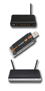

Киев, Украина, 11 декабря 2009 года. - В связи с выходом на рынок новых беспроводных устройств D-Link, в Украинском Представительстве D-Link было произведено предварительное тестирование некоторых из них.
В частности, тестировались канальная скорость беспроводного соединения между адаптерами , DWA-131 и DWA-131, шлюзами DIR-300/NRU (H/W ver.B1) и DIR-615 (H/W ver.B2), а также - точкой беспроводного доступа DAP-1360 (H/W ver.A1).
Полученные при тестировании максимальные значения канальной скорости1 представлены в следующей таблице.
DWA-125
DWA-131
DWA-643
150Mbps
150Mbps
150Mbps
135Mbps
300Mbps
300Mbps
135Mbps
150Mbps
300Mbps
