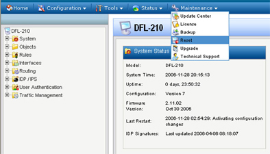

Настройка с помощью Web-интерфейса
Шаг 1: Войдите в Web-интерфейс межсетевого экрана DFL. По умолчанию, установлен IP-адрес 192.168.1.1, имя пользователя (username) и пароль admin.
Шаг 2: Кликните по вкладке Maintenance в верхней части экрана, затем выберите Reset из выпадающего меню.

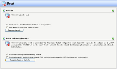

Шаг 3: Выберите Restore the configuration to factory default и кликните по Reset to Factory Defaults.
Шаг 4: Кликните по OK в появившемся окне. Это запустит процесс сброса межсетевого экрана к заводским настройкам по умолчанию.
