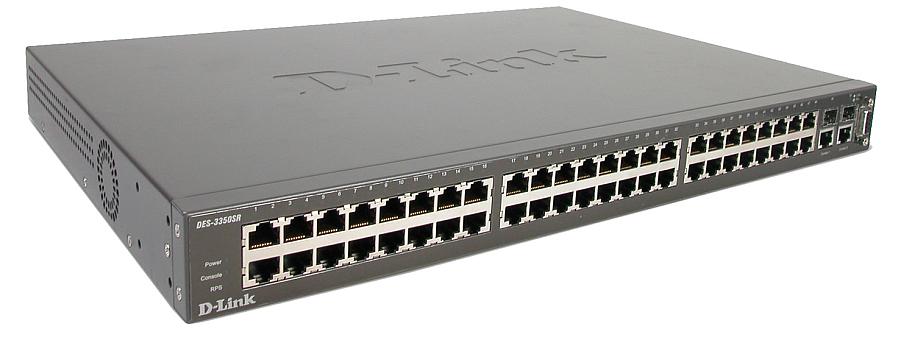

DES-3350SREOL EOS
48-ми портовый 10/100 Мбит/с коммутатор 3-го уровня c 2-мя комбо -портами Gigabit Ethernet на меди/SFP и поддержкой резервного источника питания
Рекомендованная замена -  DES-3852
48 портов 10/100 Мбит/с для подключения рабочих станций
