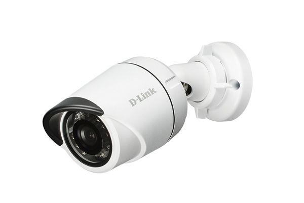

Внешняя сетевая HD-камера с поддержкой WDR, PoE, LowLight+ и ночной съемки D-Link DCS-4701E является идеальным решением для создания системы профессионального видеонаблюдения высокой четкости и обеспечения безопасности для малых, средних, крупных предприятий и общественных мест, например, вокзалов и аэропортов. Высокочувствительный 2-мегапиксельный (DCS-4701E rev. В) / 1,3-мегапиксельный (DCS-4701E rev. A) CMOS-сенсор с технологией прогрессивного сканирования обеспечивает изображение превосходного качества при различных условиях освещения. Компактная конструкция “все в одном” делает камеру идеальным решением для надежной установки и не требует дополнительных аксессуаров.
Технология LowLight+
Оснащенная высокочувствительным CMOS-сенсором, камера DCS-4701E обеспечивает превосходное качество съемки в условиях слабого освещения, позволяя получать цветное изображение. Функция подавления шумов была обновлена и расширена для обеспечения высокого уровня детализации изображения.
Непрерывное наблюдение
Встроенная инфракрасная подсветка включается автоматически в зависимости от условий освещения, позволяя камере записывать видео даже в условиях слабого освещения или темноте. В сочетании с ICR-фильтром эта функция позволяет камере обеспечивать четкое черно-белое изображение в условиях слабого освещения. Оснащенная мощной интегральной схемой, камера обеспечивает сжатие видео в режиме реального времени в форматах H.265, H.264 и MJPEG (DCS-4701E rev. В) / H.264 и MJPEG (DCS-4701E rev. А). Все это делает DCS-4701E идеальным решением для круглосуточного видеонаблюдения.
Удобство подключения
Камера DCS-4701E оснащена встроенным модулем PoE стандарта 802.3af, упрощающим установку путем обеспечения питания и подключения к сети по одному Ethernet-кабелю и устраняющим таким образом необходимость в сверлении отверстий и прокладывании дополнительных кабелей питания.
Надежное программное обеспечение для управления
В комплект поставки камеры DCS-4701E входит ПО D-ViewCam - готовый комплект программного обеспечения для видеонаблюдения, позволяющий просматривать изображение, управлять и вести запись с 32 камер на одном компьютере. Запись видео и оповещения по электронной почте могут быть запущены при обнаружении движения, информируя администраторов о необычной активности.
