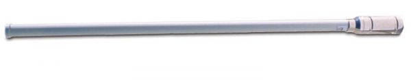

Всенаправленная пассивная антенна, 5 dBi
Где купить
D-Link ANT24-0500 -это всенаправленная пассивная антенна с коэффициентом усиления 5 dBi, предназначенная для внутреннего использования и работающая в диапазоне частот 2.4ГГц. С помощью кабеля-переходника SMA ее можно подключать к беспроводным устройствам, имеющим реверсный SMA-разъем. Антенну можно использовать для замены стандартной антенны беспроводного устройства для увеличения его радиуса действия.
Вертикальная ДНА
Горизонтальная ДНА
Диапазон частот
2.4 -2.5 ГГц
Усиление
5 dBi
VSWR
2,0 max
Поляризация
Линейная, вертикальная
HPBW
• По горизонтали 360°
• По вертикали 32°
Наклон
40°
Подводимая мощность, подводимая ко входу антенны
20 Вт (cw)
Сопротивление
50 Ом
Разъем
N –тип («мама»)
Длина кабеля расширения
2 м
Кабель-переходник
• N-«папа» в RP-SMA, длина 3 м
• Потери в кабеле 0.83db на метр
Теоретическое расстояние передачи при скорости 1 Мбит/с/11 Мбит/с
(при работе с внутренними точками доступа)*
До 300/50 м
(при работе с внешними точками доступа)*
До 500м/200м
Диапазон рабочих температур
-40° до 80° C
100% при 25° C
Материал кожуха
Fiberglass
180 г
Размеры
Диаметр 19 х 310 мм
* 1. Расчет расстояния основан на мощности передатчика 15dbm (внутриофисные ТД), 19dbm (внешние ТД) со стандартными потерями в кабеле
2. Расстояние передачи может зависеть от обеих антенн с одинаковыми характеристиками с учётом стандартных потерь в кабеле
3. Эффективный радиус действия основан на EIRP( Effected Isotropic Radiation Power = мощность передатчика устройства + коэффициент усиления антенны – потери в кабеле )
4. На радиус действия могут влиять факторы окружающей среды.
