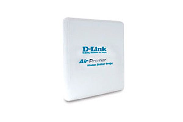

Серия беспроводных внешних мостов DWL-1800 стандарта 802.11b позволяет объединить локальные сети, расположенные в разных зданиях, на скорости 11Мбит/c. Эти устройства работают без сетевых кабелей и имеют одинаковые характеристики, разработанные специально для внешнего применения. Тем самым, они являются идеальным решением для построения беспроводной сети между зданиями
Режим Работы "Один ко многим"
Серия беспроводных внешних мостов DWL-1800 включает базовую станцию DWL-1800B, которая используется для подключения одной или нескольких удаленных сетей к центральному серверу или маршрутизатору Интернет. В режиме "один ко многим" базовая станция DWL-1800B является центральным устройством, в режиме точка-точка она может быть установлена на одной из сторон беспроводного соединения. Устройство для удаленного доступа - это мост DWL-1800R. Одновременно к базовой станции DWL-1800B может быть подключено до 128 устройств для удаленного доступа, образуя таким образом, беспроводную локальную сеть.*
Внешняя и Внутренняя Часть Моста
Каждая базовая станция DWL-1800B и устройство для удаленного доступа DWL-1800R состоят из двух модулей: внутреннего и внешнего. Внутренний модуль снабжен источником питания и портом Ethernet для подключения локальной сети здания. Внешний модуль(обычно устанавливается на крыше) подключается ко внутреннему, используя водонепроницаемый кабель длиной до 90 м. Внешний модуль устройства имеет передающий интерфейс со встроенной плоской антенной, способной передавать данные на расстояние до 25 км. в стандарте FCC и до 10 км. в стандарте ETSI.
Защита от погодных условий
Внешний модуль устройства и кабель, соединяющий с к внутренним модулем, надежно защищены от влияния погодных условий: дождя, высоких температур и морозов. Питание для внешнего модуля передается по кабелю, соединяющему его с внутренней частью - Power Over Ethernet. Таким образом, внешний модуль может располагаться на крыше или в любом месте снаружи здания, не требуя наличия электрической розетки.
Простота Установки
Обеспечивается удаленная диагностика устройства, включая дополнительные индикаторы для настройки антенны. Простота в эксплуатации позволяет настраивать удаленно несколько устройств. Также включена программа для настройки и управления устройством.
