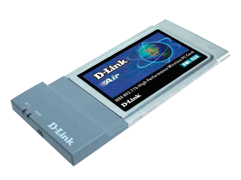

DWL-660EOL EOS
Беспроводной адаптер PCMCIA 2.4ГГц со скоростью передачи до 11 Мбит/с
DWL-660 - устройство серии D-Link Air для портативных компьютеров с разъемом PCMCIA. Карта работает на радиочастоте 2.4GHz, и позволяет получить быстрое, безопасное мобильное соединение с другими компьютерами. Cкорость передачи данных - 11Mbps.Из дополнительных преимуществ стоит отметить возможность 128-битного шифрования и простоту в использовании.
Взаимодействие промышленных стандартов DWL-660 получил сертификат WiFi, что означает высокий уровень совместимости с прочими устройствами стандарта IEEE 802.11b.
Сетевая безопасность Вопрос сохранности данных особо актуален при передаче "по воздуху", поскольку пакет легко может быть перехвачен. DWL-660 способен шифровать данные при помощи 64 и 128-битного протокола WEP (Wired Equivalent Privacy). Механизм защиты информации основан на использовании кодового ключа, и подробно описан в стандартах беспроводных сетей.
Простая установка DWL-660 поддерживает стандарт plug-and-play, а также может подключаться "на лету". Требуются считанные мгновения, чтобы соединиться с другим адаптером 802.11b (режим ad-hoc) или точкой доступа (режим инфраструктуры).
Добавочная внешняя антенна Встроенная антенна эффективна на расстояниях до 100 метров в помещении и до 300 метров на улице. Если требуется увеличить радиус приема, существует возможность подсоединить внешнюю, например D-Link DWL-M60AT.
Стандарты:
  • IEEE 802.11b
    Тип шины:
  • PCMCIA Card Type II
    Протокол доступа к среде передачи
  • CSMA/CA
    Сетевая архитектура
  • Режим инфраструктуры и точка-точка
  • Поддержка роуминга
    Скорость передачи
  • 11 Мбит/с
  • 5.5 Мбит/с
  • 2 Мбит/с
  • 1 Мбит/с
  • Автоопределение
    Скорость передачи и модуляция
  • 11Mbps: CCK
  • 5.5Mbps: CCK
  • 2Mbps: DQPSK
  • 1Mbps: DQPSK
    Диапазон частот
  • 2.4 - 2.4835 ГГц
    Модуляция
  • Direct Sequence Spread Spectrum (DSSS)
    Управление ключами
  • Automatic Dynamic Key Allocation (ADKA) с публичным ключем
    Шифрование
  • 64-bit, 128-bit WEP (Wired Equivalent Privacy
    Антенна
  • Внутренняя ненаправленная
    Разъем для внешней антенны
  • Разъем стандарта MC Card Plug
    Мощность передатчика*
  • 15 dBm ±2 dBm
    * Максимальное значение мощности передатчика будет изменяться в соответствии с правилами радиочастотного регулирования в Вашей стране.
    Перемещения
  • Автоматическое переключение между ячейками
    Радиус действия
  • До 100 м в помещении
  • До 300 м вне помещения
