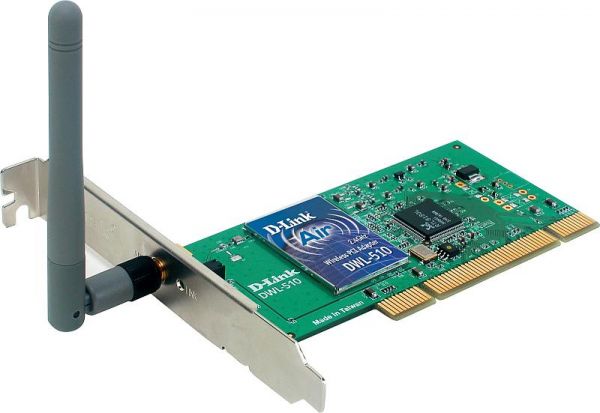

DWL-510EOL EOS
беспроводный PCI адаптер стандарта 802.11b 2,4 ГГц
Где купить
D-Link Air DWL-510 - это беспроводный PCI адаптер для настольных ПК. Этот адаптер подключается к беспроводной сети 2.4 ГГц, обеспечивая безопасный и мобильный доступ к ней. Он поддерживает стандарт взаимодействия 802.11b, обеспечивает скорость передачи данных до 11 Мбит/с, 64/28-битное шифрование данных и простоту в использовании, что делает DWL-510 идеальным для подключения настольных ПК к беспроводной сети.
Поддержка стандарта взаимодействия Адаптер DWL-510 обеспечивает превосходное взаимодействие с беспроводными сетями в соответствии со стандартом IEEE 802.11b для беспроводных LAN.
Безопасность сети Безопасность является важным вопросом при передаче данных без проводов. В воздухе передаваемая информация может быть легко перехвачена, если не организовать ее защиту с помощью выбранной схемы безопасности. Адаптер DWL-510 обеспечивает необходимую безопасность, используя стандартный протокол шифрования WEP 64/128-бит (Wired Equivalent Privacy). Механизм защиты данных основывается на алгоритме открытого ключа, описанном в стандарте беспроводных LAN.
Простота установки Благодаря установке plug-and-play, DWL-510 можно легко подключить к настольному компьютеру для обеспечения связи непосредственно с другими беспроводными устройствами (в режиме ad-hoc) или через точку доступа (в режиме инфраструктуры).
Съемная антенна Адаптер оснащен съемной дипольной антенной с разъемом reverse SMA, обеспечивающей радиус действия до 100м в помещении и до 300м вне помещения. Если требуется больший радиус действия, то можно легко заменить эту антенну антенной с более высоким коэффициентом усиления.

    Антенна
  • Съемная дипольная антенна с коэффициентом усиления 2 dBi (разъем reverse SMA)
