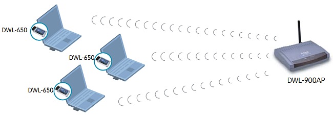

Точка доступа
В этом режиме DWL-900AP обеспечивает передачу информации от беспроводных рабочих станций в проводную сеть (LAN). Передача информации из одной беспроводной сети (WLAN) в другую будет осуществляться и в том случае, когда несколько сегментов WLAN подключены к LAN посредством беспроводных точек доступа.
Режим работы: Точка доступа

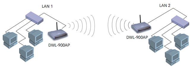

Беспроводной мост. Режим "точка-точка"
В режиме беспроводного моста DWL-900AP сконфигурирован таким образом, чтобы связываться с определенным MAC-адресом другого беспроводного моста.
Режим работы: мост "точка-точка"

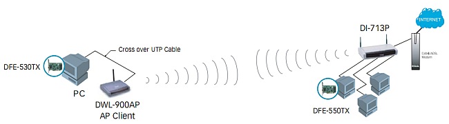

Режим работы: Станция клиент " точка доступа "
