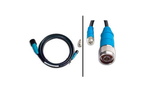

Кабель для антенны длиной 3м с разъемами RP-SMA и N-типа
Комплекты антенных кабелей D-Link включают в себя кабельный удлинитель, который может быть использован для увеличения расстояния между антенной и беспроводным устройством локальной сети от 30 см до нескольких метров. Он может использоваться с антеннами, работающими как на полосе частот 2.4 ГГц, так и на полосе частот 5 ГГц.
Замена стандартной антенны антенной c высоким коэффициентом усиления
Устройства беспроводных сетей, такие как точки доступа и беспроводные маршрутизаторы оборудованы внешними антеннами для приема и передачи сигналов. Эти антенны имеют определенный коэффициент усиления, обеспечивая рабочую область, определенную их производителем. Многие производители комплектуют свои беспроводные устройства съемными внешними антеннами, позволяя заменять их более мощными антеннами в том случае, если требуется увеличить радиус действия беспроводной сети.
Чтобы заменить антенну беспроводного устройства более мощной антенной, можно (1) заменить старую антенну новой, прикрутив ее непосредственно к устройству или (2) расположить новую антенну при помощи кабельного удлинителя на большом расстоянии от беспроводного устройства в открытом пространстве для улучшения приема и передачи сигналов.
Установка на улице
Комплекты антенных кабелей D-Link включают кабельные удлинители, необходимые для установки антенны вдали от беспроводных устройств. Чтобы удовлетворять различным требованиям, возникающим при установке доступны кабели различной длины. Антенные кабели сделаны из твердых материалов, обеспечивая защиту от нагрузки при работе и сложных климатических условиях, включая высокую температуру, дождь и интенсивное воздействие солнца.
Установка в помещении
Для установки внутри помещения, в котором беспроводные устройства должны располагаться вблизи остального оборудования в коммутационном шкафу или компьютерной комнате, антенные кабели D-Link также могут использоваться для размещения антенны на открытом пространстве в нескольких метрах от беспроводного устройства для улучшения приема и передачи сигналов.
Рабочий диапазон частот
От 5.15 до 5.75 ГГц
Номинальное волновое сопротивление
50 Ом
Вносимое затухание на частотах от 2.4 до 2.5 ГГц
От 1.96 до 2 дБ
Вносимое затухание на частотах от 5.15 до 5.75 ГГц
От 3.3 до 3.45 дБ
Коэффициент стоячей волны по напряжению (КСВН)
1.6:1 на диапазоне частот от 5.15 до 5.75 ГГц
ANT24-DLK3M Комплект антенных кабелей с 3-метровым кабелем и переходником с RP SMA на RP P TNC
