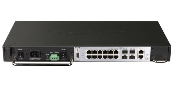

Коммутаторы  серии DGS-3700 входят в продуктовую линейку коммутаторов Metro Ethernet D-Link, предназначенных для обеспечения услуг Ethernet-to-the-Home (ETTH) и Ethernet-to-the-Business (ETTB). Устройство оснащено надежным программным обеспечением, функциями безопасности и управления OAM и обеспечивает поддержку услуг Triple-Play.
Коммутаторы D-Link серии DGS-3700 оснащены:
-   DGS-3700-12:  8 портами 10/100/1000 Мбит/с + 4 комбо-портами на основе медной пары/SFP
-   DGS-3700-12G: 8 портами SFP + 4 комбо-портами на основе медной пары /SFP
Гигабитные порты SFP поддерживают широкий набор  SFP-трансиверов, включая 100Base-FX, 1000Base-LX, 1000Base-SX, 1000BASE-SXM, 1000BASE-LHX, 1000BASE-ZX и WDM (Wavelength-Division Multiplexing).
Простота использования
Коммутаторы  DGS-3700 могут устанавливаться внутри, а также вне помещений провайдеров телекоммуникационных услуг. Устройство выполнено в компактном корпусе шириной 210мм и размером 1U для монтирования в стойку, Более того, для простоты установки, поиска и устранения неисправностей и обслуживания, все необходимые для подключения порты находятся на передней панели устройства, включая:
- Порты 10/10/1000Base-T или SFP-порты
-Модульный источник питания постоянного/ переменного тока
- Модульная система охлаждения
- Модульный фильтр очистки от пыли
- Консольный порт RS-232
- Порт управления RJ-45
- Сигнальный порт RJ-45
- Заземление
