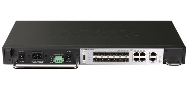

Коммутаторы D-Link DGS-3700 могут с успехом применяться провайдерами телекоммуникационных услуг при построении сетей Metro Ethernet. В разработке дизайна устройства учитывался предыдущий опыт успешного внедрения сетей Ethernet в телекоммуникационном секторе. Коммутаторы данной серии поддерживают широкий набор технологий, включая Ethernet, OAM (Выполнение операций, Администрирование и Обслуживание), Double VLAN (Q-in-Q), услуги качества обслуживания (QoS) и технологию Triple play, необходимые провайдерам Carrier Ethernet.
Обзор устройства
Коммутаторы серии DGS-3700 входят в продуктовую линейку коммутаторов Metro Ethernet D-Link, предназначенных для обеспечения услуг Ethernet-to-the-Home (ETTH) и Ethernet-to-the-Business (ETTB). Устройство оснащено надежным программным обеспечением, функциями безопасности и управления OAM и обеспечивает поддержку услуг Triple-Play.
Коммутаторы D-Link серии DGS-3700 оснащены:
- DGS-3700-12: 8 портами 10/100/1000 Мбит/с + 4 комбо-портами на основе медной пары/SFP
- DGS-3700-12G: 8 портами SFP + 4 комбо-портами на основе медной пары /SFP
Гигабитные порты SFP поддерживают широкий набор SFP-трансиверов, включая 100Base-FX, 1000Base-LX, 1000Base-SX, 1000BASE-SXM, 1000BASE-LHX, 1000BASE-ZX и WDM (Wavelength-Division Multiplexing).
Простота использования
Коммутаторы  DGS-3700 могут устанавливаться внутри, а также вне помещений провайдеров телекоммуникационных услуг. Устройство выполнено в компактном корпусе шириной 210 мм и размером 1U для монтирования в стойку, Более того, для простоты установки, поиска и устранения неисправностей и обслуживания, все необходимые для подключения порты находятся на передней панели устройства, включая:
- Порты 10/10/1000Base-T или SFP-порты
- Модульный источник питания постоянного/ переменного тока
- Модульная система охлаждения
- Модульный фильтр очистки от пыли
- Консольный порт RS-232
- Порт управления RJ-45
- Сигнальный порт RJ-45
- Заземление
Надежное программное обеспечение и Комплексная безопасность
Коммутаторы D-Link серии DGS-3700 обеспечивают поддержку расширенного функционала VLAN, включая Double VLAN (Q-in-Q), Протокол туннелирования уровня 2 (L2PT), GARP/GVRP и 802.1Q, что позволяет увеличить безопасность и производительность сети.
Управление полосой пропускания может быть установлено для каждого порта с использованием предварительно определенных пороговых значений, что позволяет обеспечить соответствующий уровень обслуживания для конечных пользователей. Для расширенных приложений управление полосой пропускания на основе потоков позволяет легко настроить тип сервиса для определенных IP-адресов и протоколов. Более того, устройство поддерживает многоуровневое (L2, L3, L4) качество обслуживания QoS/CoS, обеспечивающее предоставление сервисов Triple-Play, например, Voice over IP (VoIP), Media-on-Demand (MOD), Intranet и видео-конференции. Также осуществляется поддержка очередей приоритетов для 802.1р/TOS/DiffServ с классификацией и маркировкой на основе МАС/IP-адреса источника/приемника и/или номера порта TCP/UDP.
Коммутаторы D-Link серии DGS-3700 обеспечивают широкий набор функций безопасности, включая IP-МАС-Port Binding (IMPB) с DHCP Snooping, многоуровневые (L2/L3/L4) списки контроля доступа и аутентификацию пользователей с помощью серверов TACACS+ и RADIUS. Помимо этого, на устройствах поддерживаются форматы сжатия для повышения производительности и безопасности сети. Чтобы предотвратить атаки от червей /вирусов, коммутаторы серии DGS-3700 поддерживают встроенную функцию Safeguard Engine, увеличивающую работоспособность и безопасность сети.
Управление ОАМ
Для выполнения соглашения с пользователем об уровне качества обслуживания SLA (Service Level Agreement) провайдерам необходимо стремиться к сокращению среднего времени восстановления работоспособности устройства (MTTR) и повышению доступность услуг. Решить эти задачи помогает функционал Ethernet OAM, позволяя провайдерам предоставлять услуги транспортной сети. Коммутаторы D-Link серии DGS-3700 поддерживают стандартизированные функции OAM, включая Connectivity Fault Management (Управление ошибками соединения) IEEE 802.1ag и Ethernet на первой миле IEEE 802.3af. Протокол IEEE 802.1ag описывает функции мониторинга, поиска и устранения неисправностей в сетях Ethernet, позволяя провайдерам услуг контролировать соединение, изолировать проблемные участки сети и идентифицировать клиентов, к которым применялись ограничения в сети. Протокол Ethernet на первой миле EEE 802.3ah обеспечивает обнаружение ОАМ, локальную и удаленную диагностику возникновения петель (Loopback) на соединении между оборудованием пользователя и сетью провайдера услуг.
