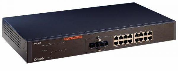

Неуправляемый 16-портовый коммутатор
Сипаттамасы
| Рекомендованная замена - DES-1016C |
D-Link DES-1016 является неуправляемым, конфигурируемым, коммутатором 10/100 Мбит/с 2 уровня, предназначенным для повышения производительности работы малой группы пользователей, обеспечивая при этом высокий уровень гибкости. Мощный и одновременно с этим простой в использовании, DES-1016 позволяет пользователям не задумываясь подключать в любой порт сетевое оборудование работающее на скоростях 10 Мбит/с или 100 Мбит/с, понизить время отклика и удовлетворить потребности в большой пропускной способности сети.
Коммутатор снабжен 16 портами 10/100 Мбит/с, позволяющими небольшой рабочей группе гибко подключаться сетям к Ethernet и Fast Ethernet, а также интегрировать их. Это достигается благодаря свойству портов автоматически определять сетевую скорость, согласовывать стандарты 10Base-T и 100Base-TX, а также режим передачи полу/полный дуплекс.
Kоммутатор может быть использован для непосредственного подключения компьютеров к нему, так как обладает малой стоимостью подключения на порт. Это предотвращает возможность образования "узких мест", так как каждый компьютер имеет выделенную полосу пропускания сети.Функция управления потоком предотвращает пакеты от передачи, которая может привести к их потере, посредством передачи сигнала о возможном переполнении портом, буфер которого полон. Приостановка передачи пакетов продолжается до тех пор, пока буфер не порта не будет готов принимать новые данные. Управление потоком реализовано для режимов полного и полудуплекса. Коммутатор позволяет организовывать транк (до 4 портов, всего до 4 транков), тем самым достичь скорость 800 Mbps в режиме полного дуплекса.
Кроме того, есть возможность установки дополнительного модуля с 2 оптическими портами 100BASE-FX, или модуля с 2 портами 10BASE-T/100BASE-TX. Коммутатор поддерживает организацию VLAN.
