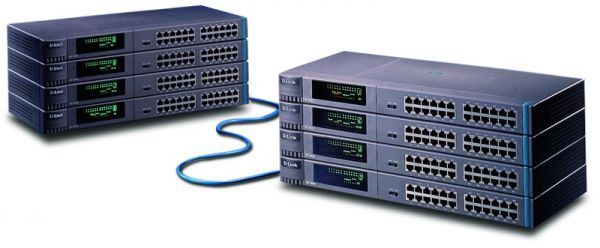

Наращиваемость
Наращивается в группы до 8-ми устройств, что позволяет пользователям добавлять порты по мере расширения сети. Можно использовать отдельно 12-ти портовый концентратор, а затем, при необходимости,  подключить к нему еще 7 концентраторов и получить 192 10BASE-T порта в стеке.
Простота установки
Концентраторы в стэке соединяются с помощью одного кабеля, длинной до 100м. Концентраторы автоматически определяют свой идентификатор в стэке. Концентраторы оснащены держателями для кабеля. Блок питания можно легко заменить.
Управление по SNMP
В стэке необходим один мастер концентратор и может быть до 7 концентраторов клиентов, в этом случае весь стэк будет управляемым. Мастер концентратор имеет стандартный SNMP MIB. Управляемый стэк позволяет следить за каждым портом и сохранять все события. Управление возможно через Telnet, TFTP и Bootp. SNMP управление возможно через D-Link D-View, HP OpenView/Unix, Sun SunNet Manager. Мастер концентратор имеет RS-232 консольный порт для управления. Возможно удаленное управление через Dial-up TCP/IP SLIP.
Востановление управления
В стэке могут быть до двух мастер концентраторов. Один из концентраторов предоставляет SNMP агента, если что-то случается с этим хабом, то второй тут-же включается и востанавливает всю информацию по управлению.
