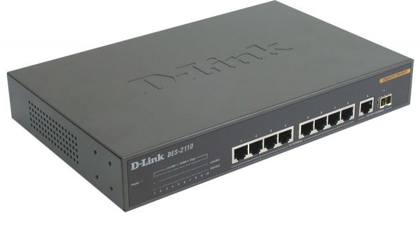

Коммутатор DES-2110 серии Smart представляет собой экономически эффективное решение для малых рабочих групп и обеспечивает простоту настройки и управления производительностью и безопасностью сети. Этот коммутатор имеет 8 портов Ethernet 10/100BASE-TX и 2 порта Gigabit Ethernet. Он поддерживает функции, важные для приложений интенсивно использующих полосу пропускания, например, очереди приоритетов и VLAN, позволяя реализовать качество сервиса QoS (Quality of Service) и безопасность не требуя настройки сложных функций сетевого управления, обычно предоставляемых в других управляемых коммутаторах.
8 портов 10/100 Мбит/с для подключения рабочих станций
Коммутатор имеет 8 портов 10/100 Мбит/с, поддерживающих автоопределение типа подключаемого кабеля и автосогласование скорости работы и режима дуплекса. К этим портам можно подключить рабочие станции и принт-серверы, предоставляя каждому устройству выделенную полосу пропускания. Все порты поддерживают функцию автоматического определения полярности MDI/MDIX, позволяя подключать любое устройство с помощью обычного прямого кабеля на основе витой пары.
Подключения Gigabit Ethernet 1000BASE-T и SFP
Порт 1000BASE-T можно использовать для подключения сервера с помощью обычного сетевого кабеля категории 5 на основе медной витой пары, а порт SFP - для создания гибкого подключения uplink Gigabit Ethernet. Можно установить дополнительные трансиверы в слоты SFP для организации соединения малой, средней или большой длины с оптической магистралью сети.
VLAN для повышения безопасности и производительности
Коммутатор поддерживает VLAN, позволяя повысить безопасность сети и эффективность использования пропускной способности путем выделения широковещательных доменов и ограничения внутригруппового трафика в пределах своего сегмента. Для сегментации сети поддерживающие VLAN рабочие станции и серверы, которые подключены к коммутатору, можно сгруппировать в различные виртуальные локальные сети (Virtual LAN, VLAN).
Поддержка Quality of Service
Для приоритезации сетевых пакетов на 2-ом уровне коммутатор поддерживает управления очередями приоритетов 802.1p. Классификация приоритетов пользовательских данных может быть основана на очередях приоритетов пакетов данных. Поддержка функции QoS позволяет запускать приложения, интенсивно использующие полосу пропускания, и приложения, чувствительные к временным задержкам, и подключать видеосерверы к коммутатору для организации видеоконференций.
Зеркалирование портов
Коммутатор поддерживает зеркалирование портов для мониторинга сетевого трафика. Администратор сети может использовать эту функцию в качестве инструмента диагностики или отладки, особенно при отражении атаки. Зеркалирование портов позволяет отслеживать производительность коммутатора и при необходимости изменять ее.
