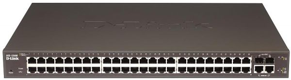

Коммутатор DES-1250G представляет собой экономически эффективное решение для малого и среднего бизнеса по коммутации пакетов Ethernet и обеспечивает простоту настройки производительности и безопасности сети. Этот коммутатор имеет 48 портов Ethernet 10/100BASE-TX и 2 комбинированных порта 1000BASE-T/SFP для гибких подключений Gigabit Ethernet с помощью медного/оптического кабеля. Он поддерживает агрегирование портов, что позволяет подключать серверы и организовывать высокоскоростные каналы связи с магистралью сети, а также функции, важные для интенсивно использующих полосу пропускания приложений, например, очереди приоритетов и VLAN, что позволяет реализовать качество сервиса QoS (Quality of Service) и безопасность сети не требуя настройки сложных функций сетевого управления, обычно предоставляемые в других настраиваемых коммутаторах.
Высокая плотность 48 портов 10/100 Мбит/с
Коммутатор имеет 48 портов 10/100Мбит/с в одном низкопрофильном корпусе, монтируемом в стойку. Порты поддерживают автоопределение типа подключаемого кабеля и автосогласование скорости работы и режима дуплекса. К ним можно подключить рабочие станции и принт-серверы, предоставляя каждому устройству выделенную полосу пропускания. Все порты поддерживают функцию автоматического определения полярности MDI/MDIX, позволяя подключать любое устройство с помощью обычного прямого кабеля на основе витой пары.
Два комбинированных порта 1000BASE-T/SFP предназначены для гибких подключений Gigabit Ethernet с помощью медного или оптического кабеля. Можно установить дополнительные трансиверы в слоты SFP для организации соединения малой, средней или большой длины с оптической магистралью сети. Использование портов SFP отключает соответствующие встроенные порты 1000BASE-T.
