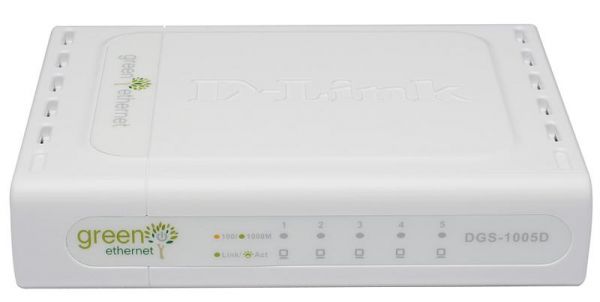

Реализация технологии Think Green Компания D-Link реализовала технологию Green Ethernet в новой серии гигабитных коммутаторов для сетей SOHO. Данное устройство, безвредное для окружающей среды, уменьшает затраты на энергию, благодаря снижению потребляемой мощности, не жертвуя эксплуатационными и функциональными характеристиками, что приносит пользу экосистеме и домашним/офисным пользователям. Энергосберегающий коммутатор защищает окружающую среду от вредных веществ и уменьшает затраты при повторном использовании упаковки.
Сохранение энергии
- Автоматическое отключение питания при отсутствии соединения
- Разная выходная мощность для кабелей Ethernet различной длины
Защита окружающей среды
- Соответствие директиве RoHS, при которой использование опасных материалов ограничено.
- Соответствие директиве WEEE (Директива ЕС об отходах электрического и электронного оборудования), при которой возможно повторное использование упаковки для сокращения отходов с целью предотвращения негативного воздействия на окружающую среду.
Сипаттамалары
Основные функции
- Инновационная технология Green Ethernet
- Недорогое гигабитное решение для малых и средних предприятий
- 5 портов 10/100/1000Base-T для подключения кабелей UTP 5 категории
- Коммутационная фабрика: 10 Гбит/с
- Автоопределение полярности кабеля MDI/MDIX на всех портах
- Метод коммутации: store-and-forward
- Режимы полу- и полного дуплекса для скоростей Ethernet/Fast Ethernet
- Скорость передачи Gigabit Ethernet в полнодуплексном режиме: 2000 Мбит/с
- Управление потоком IEEE 802.3x
- Поддержка Jumbo-фреймов 9000 байт (только при скорости 1000 Мбит/с)
- Поддержка IEEE 802.1p QoS (4 очереди, строгий режим)
- Поддержка функции диагностики кабелей
- RoHS-совместимый
- Установка Plug-and-play
Стандарты - IEEE 802.3 10BASE-T Ethernet (на витой медной паре)
- IEEE 802.3u 100BASE-TX Fast Ethernet (на витой медной паре)
- IEEE 802.3ab 1000BASE-T Gigabit Ethernet (на витой медной паре)
- Автосогласование ANSI/IEEE 802.3 Nway
- IEEE 802.1p QoS
Количество портов - 5 портов 10BASE-T/ 100BASE-TX/ 1000BASE-T
Протокол - CSMA/CD
Скорость передачи данных - Ethernet:
- 10 Мбит/с (полудуплекс)
- 20 Мбит/с (полный дуплекс)
- Fast Ethernet:
- 100 Мбит/с (полудуплекс)
- 200 Мбит/с (полный дуплекс)
- Gigabit Ethernet:
- 2000 Мбит/с (полный дуплекс)
Топология - Звезда
Сетевые кабели - 10BASE-T:
- UTP 3, 4, 5 (100 м максимум)
- EIA/TIA-586 100-ohm STP (100 м максимум)
- 100BASE-TХ, 1000BASE-T:
- UTP 5, 5e (100 м максимум)
- EIA/TIA-568 100-ohm STP (100 м максимум)
Полный/полудуплекс - Полный/полудуплексный режим для 10/100 Мбит/с
- Полнодуплексный режим для Gigabit Ethernet
Расширенные возможности интерфейса - Автоопределение MDI/MDIX для каждого порта
Индикаторы - На порт: 100Mbps/1000Mbps speed, Link/activity
- На устройство: Power
Метод коммутации - Store-and-forward
Таблица MAC-адресов - 1K записей на устройство
Изучение MAC -адресов - Автоматическое обновление
Передача/Фильтрация пакетов (в полнодуплексном режиме) - Ethernet: 14,880pps на порт
- Fast Ethernet: 148,800 pps на порт
- Gigabit Ethernet: 1,488,100 pps на порт
Буфер RAM - 106 Кб на устройство
