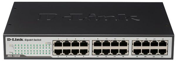

DGS-1024D/GEEOL EOS
Коммутатор с 24 портами 10/100/1000Base-T и функцией энергосбережения

Сипаттамалары
    Основные функции
  • Инновационная технология Green Ethernet
  • Недорогое гигабитное решение для малых и средних предприятий
  • 24 порта 10/100/1000Base-T для подключения кабелей UTP 5 категории
  • Коммутационная матрица: 48 Гбит/с
  • Автоопределение полярности кабеля MDI/MDIX на всех портах
  • Метод коммутации: store-and-forward
  • Режимы полу- и полного дуплекса для скоростей Ethernet/Fast Ethernet
  • Скорость передачи Gigabit Ethernet в полнодуплексном режиме: 2000 Мбит/с
  • Поддержка Jumbo-фреймов 9600 байт
  • Поддержка IEEE 802.1p QoS (4 очереди, строгий режим)
  • Поддержка функции диагностики кабелей
  • Соответствие директиве RoHS
  • Установка Plug-and-play
    Стандарты
  • IEEE 802.3 10BASE-T Ethernet (на витой медной паре)
  • IEEE 802.3u 100BASE-TX Fast Ethernet (на витой медной паре)
  • IEEE 802.3ab 1000BASE-T Gigabit Ethernet (на витой медной паре)
  • Автосогласование ANSI/IEEE 802.3 Nway
  • IEEE 802.1p QoS
    Количество портов
    24 порта 10BASE-T/ 100BASE-TX/ 1000BASE-T
    Протокол
    CSMA/CD
    Скорость передачи данных
  • Ethernet:
    • 10 Мбит/с (полудуплекс)
    • 20 Мбит/с (полный дуплекс)
  • Fast Ethernet:
    • 100 Мбит/с (полудуплекс)
    • 200 Мбит/с (полный дуплекс)
  • Gigabit Ethernet:
    • 2000 Мбит/с (полный дуплекс)
    Топология
    Звезда
    Сетевые кабели
  • 10BASE-T:
    • UTP 3, 4, 5 (100 м максимум)
    • EIA/TIA-586 100-ohm STP (100 м максимум)
  • 100BASE-TХ, 1000BASE-T:
    • UTP 5, 5e (100 м максимум)
    • EIA/TIA-568 100-ohm STP (100 м максимум)
    Полный/полудуплекс
  • Полный/полудуплексный режим для 10/100 Мбит/с
  • Полнодуплексный режим для Gigabit Ethernet
    Расширенные возможности интерфейса
    Автоопределение MDI/MDIX для каждого порта
  • На порт: 100Mbps/1000Mbps speed, Link/activity
  • На устройство: Power
    Метод коммутации
    Store-and-forward
    Таблица MAC-адресов
    8K записей на устройство
    Изучение MAC -адресов
    Автоматическое обновление
    Передача/Фильтрация пакетов (в полнодуплексном режиме)
  • Ethernet: 14,880pps на порт
  • Fast Ethernet: 148,800 pps на порт
  • Gigabit Ethernet: 1,488,100 pps на порт
    Буфер RAM
    500 Кб на устройство
    Питание на входе
    100-240 В переменного тока
    Потребляемая мощность
    28,5 Ватт
    Вентиляторы
    1 вентилятор DC 40x40 мм
    Рабочая температура
    От 0˚ до 40˚ C
    Температура хранения
    От -10˚ до 70˚
    Рабочая влажность
    От 10% до 90% Rh без конденсата
    Влажность хранения
    От 5% до 90% Rh без конденсата
    Размеры устройства
    280 x 180 x 44 мм
    Сертификаты EMI
  • FCC Class B
  • ICES-003 Class B
  • CE Class A
  • C-Tick Class A
  • VCCI Class A
    CSA International
    MTBF
    87 411 ч
