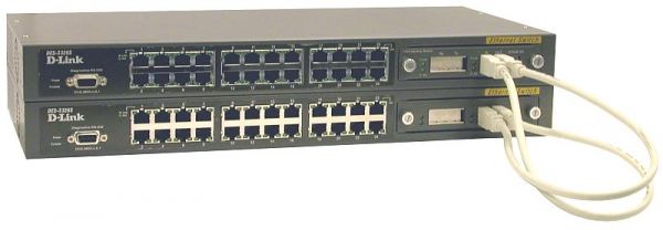

Стековый коммутатор DES-3326S - гибкое и масштабируемое решение. DES-3326S используется как коммутатор рабочих групп, так и в качестве высокопроизводительной магистрали при объединении нескольких устройств в стек. Коммутаторы объединяются в стек (до 8 устройств), что позволяют получить до 192 портов 10/100 и 8 портов GBIC. Стек работает как единое устройство со скоростью передачи данных между входящими в состав коммутаторами до 2 Гбит/с.

Стекирование коммутаторов

    Стекирование
    • Объединение в стек до 8 устройств
    • Макс. конфигурация (192) 10/100BASE-T порта ( 8 стекирующих GBIC & 8 свободных для подключения GBIC)
