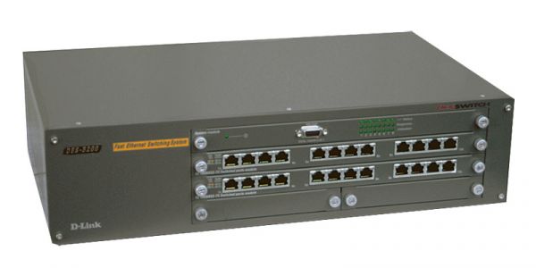

Серия высокопроизводительных модульных коммутаторов для рабочих групп уровня отдела/предприятия, в которую входят три модели:
- DES-5224TX - 24 порта 10/100 Мбит/с Ethernet с автоматическим определением скорости;
- DES-5220TF - 12 портов 10/100 Мбит/с Ethernet с автоматическим определением скорости и 8 оптических портов 100Base-FX;
- DES-5216FX - 16 оптических портов 100Base-FX.
Все они могут оснащаться дополнительными модулями с портами Gigabit Ethernet и ISDN-маршрутизаторами и имеют SNMP/RMON управление с web-интерфейсом. Коммутаторы имеют пропускную способность шины 4.4 Гбит/с.
Автоматическое определение скоростей
Все порты коммутаторов, предназначенные для работы по неэкранированной витой паре обеспечивают автоматическое определение скоростей подключенных к ним сетевых устройств. Для каждого из них определяется максимально допустимая скорость соединения и возможност работы в полнодуплексном режиме.
Быстрый доступ к данным
Для обеспечения быстрого доступа к данным и выравнивания нагрузки в сети серия DES-5200 имеет динамически распределяемый между портами буфер для данных. Пользователь может выбирать способ коммутации - режим с промежуточной буферизацией пакетов (store-and-forward) который установлен по умолчанию, или "на лету” (cut-through). Это позволяет администратору сети обеспечить оптимальный способ доступа к данным (речь идет о выборе между малой задержкой пакетов при использовании технологии cut-through, и работой в сетях со значительным числом “битых” пакетов, для которой больше подходит store-and-forward). Коммутаторы поддерживают SNMP и, кроме того, имеют встроенных RMON-агентов для расширения возможностей управления трафиком и его анализа. Обеспечивается создание виртуальных сетей на базе портов для защиты от широковещательных (broadcast) пакетов. Управление коммутатором может производиться с консоли или с помощью web-браузера.
Гигабитная скорость
DES-5224TX может быть укомплектован одним или двумя дополнительными гигабитными модулями DES-5008.
