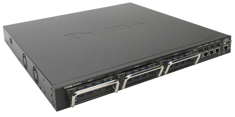

Коммутатор GE-PON (Gigabit Ethernet Passive Optical Network) OLT (Optical Line Terminal) уровня 2 D-Link DPN-3012-E является важной составляющей сетевой архитектуры GE-PON и обеспечивает поддержку сервисов данных на скорости до 1,25Гбит/с. Автономный управляемый коммутатор уровня 2 DPN-3012-E OLT оснащен 3 открытыми слотами для установки модулей GE-PON OLT и 4 комбо-портами uplink 10/100/1000BASE-T/SFP. Каждый порт OLT обеспечивает передачу данных в соответствии со стандартом IEEE 802.3ah максимально для 32 устройств Optical Network Units (ONU). Таким образом, к одному устройству DPN-3012-E можно подключить до 384 ONU. DPN-3012-E идеально подходит для реализации высокопроизводительных комплексных бизнес-решений на базе сервисов FTTX, в том числе приложения fiber-to-the-home (FTTH), fiber-to-the-node (FTTN) и fiber-to-the-building (FTTB). Используя оптический интерфейс «точка-многоточка» Ethernet, DPN-3012-E обеспечивает широкую полосу пропускания, не требуя существенных финансовых вложений. DPN-3012-E является экономичным способом реализации сервисов, чувствительных к полосе пропускания, включая высокоскоростной Интернет-доступ, потоковое видео и фильмы по запросу (MOD).
Модульная архитектура
Коммутатор DPN-3012-E OLT обеспечивает высокую плотность как оптических, так и медных подключений в едином шасси. Благодаря высокой плотности портов и модульной архитектуре, DPN-3012-E обеспечивает гибкость настройки и масштабируемое расширение числа портов. В результате провайдеры могут добавлять модули OLT постепенно в зависимости от потребности в расширении. Т.е. сначала достаточно установить хотя бы один модуль OLT с 4 портами PON, а затем добавлять модули OLT по мере расширения количества абонентов. Кроме того, архитектура «точка-многоточка» позволяет существенно минимизировать оборудование в центральном офисе по сравнению с архитектурой «точка-точка».
Модули OLT

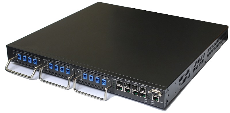

Коммутатор DPN-3012-E OLT оснащен тремя слотами для установки трех модулей ONU, каждый их которых оборудован 4 портами GE-PON. В свою очередь, каждый порт обеспечивает подключение до 32 ONU через пассивный оптический сплиттер.
Обеспечение требуемой полосы пропускания
DPN-3012-E обеспечивает поддержку приложений, чувствительных к полосе пропускания, включая телевидение высокой четкости (HDTV), фильмы по запросу (MOD) и Voice-over-IP (VOIP). Устройство поддерживает полосу пропускания 1,25Гбит/с как для восходящего, так и для нисходящего потока, обеспечивая двунаправленную полосу пропускания 40Мбит/с для каждого из 32 абонентов, подключенных с использованием оптического сплиттера. Эта эффективная по стоимости технология обеспечивает надежную и масштабируемую архитектуру Ethernet и идеально подходит для реализации сервисов Triple-play. Кроме того, устройство обеспечивает простое управление и обслуживание.
Работа на дальних расстояниях
Коммутатор DPN-3012-E использует топологию сети «точка - многоточка», которая работает с применением нескольких длин волн для двустороннего обмена данными. Устройство обеспечивает скорость передачи данных до 1,25Гбит/с для одномодового волокна (SMF) до 20км, что невозможно реализовать с использованием стандартных медных кабелей. Одномодовые оптические кабели также подходят для передачи световых импульсов на большие расстояния, обеспечивая большую полосу пропускания, чем многомодовые. DPN-3012-E позволяет подключить до 384 ONU.
Продуктовая линейка GE-PON D-Link
Продуктовая линейка D-Link включает различные продукты GE-PON, в том числе коммутатор GE-PON DPN-3012-E, а также устройства ONU с одним или несколькими портами. Серии ONU DPN-301 (DPN-301/L/T) и DPN-304 (DPN-304/L/T) поддерживают дальность передачи до 10км или 20км. DPN-301/T, DPN-304/T обеспечивают дальность передачи по оптическому кабелю до 10км, в то время как DPN-301L, DPN-304L – до 20км. DPN-301T также поддерживает подключение CATV.
Экономичные решения
Решения на основе оптики постоянно набирают популярность, и технология GE-PON уже зарекомендовала себя как эффективная по стоимости сетевая архитектура. DPN-3012-E обеспечивает несколько экономических преимуществ. Устройство обеспечивает бесшовное подключение для любых IP-коммуникаций, предоставляя сеть L2, которая использует протокол IP для передачи данных, голоса и видео. Поскольку устройства Ethernet используются повсеместно, внедрение технологии GE-PON является экономичным решением, которое может служить альтернативой привычному оборудованию доступа и позволяет упростить сетевую архитектуру.
DPN-3012-E также обеспечивает экономию на оптической инфраструктуре путем сокращения числа оптических волокон. К DPN-3012-E, располагающемуся в центральном офисе провайдера, подключаются ONU(Optical Network Units) в рамках сетевой архитектуры «точка-многоточка» с использованием оптических сплиттеров для подключения 32 абонентов по одному оптическому кабелю.
