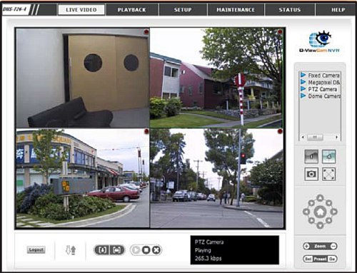

Интуитивно понятный интерфейс пользователя D-Link упрощает просмотр с NVR как записанного, так и передаваемого в реальном времени видео. Страница статуса камеры отображает статус подключения и записи, а также частоту кадров и скорость передачи информации для каждой камеры. Общее количество времени, доступного для записи, также отображается для каждого устройства NVR.
Мониторинг в реальном времени и Установка камеры
Пользователям предоставлен широкий ряд опций для просмотра и систематизации отснятого материала на экране. В системе с множеством каналов пользователи могут с помощью мыши переместить выбранные камеры в область просмотра. Для упрощения идентификации имена камер и статус записи отображаются на экране (OSD). Предварительные установки в интерфейсе могут использоваться для мгновенного восстановления ранее сохраненных настроек.
Возможен просмотр видео с одной камеры в полноэкранном режиме с двусторонней передачей звука (опционально). Пользователи могут управлять функциями PTZ - pan/tilt/zoom (поворот/наклон/увеличение), используя кнопки интерфейса или с помощью непосредственного нажатия на значок видео.

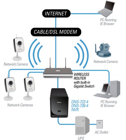

Видеорегистратор D-Link NVR использует преимущества архитектуры существующей сети, такие функции, как PPPoE и ADSL-обслуживание. NVR может запрашивать IP-адрес от DHCP-сервера. Для систем, работающих без фиксированного IP-адреса, поддерживается функция Dynamic DNS. Можно получить доступ к NVR удаленно через Интернет, используя легко запоминаемое имя домена, предоставленное сервисом DDNS.
Поддержка точного времени в системе является особенно важной, если записанное видео используется в качестве доказательств. Для постоянного обеспечения точного времени NVR может обновлять системные часы с использованием сервера Интернет, используя Протокол сетевого времени (NTP).

Установка сети с использованием D-Link NVR
Одновременный просмотр 4-х каналов в реальном времени

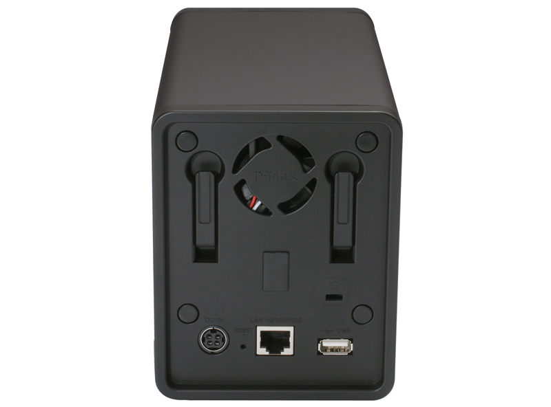

Сетевой интерфейс
+ LAN-порт Gigabit Ethernet (10/100/1000 Мбит/с)
Порты I/O
+ Порт RJ45 x 1
+ Разъем DC-in x1
+ USB-порт для обновления статуса ИБП (опционально)
