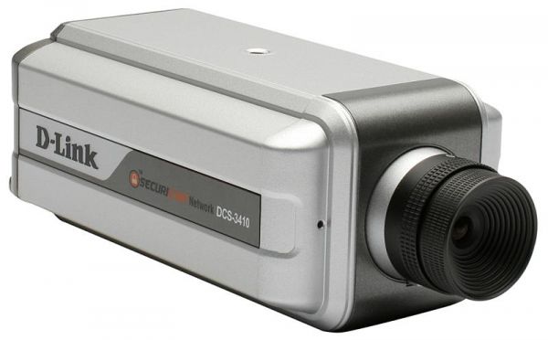

DCS-3410 – универсальная IP-камера, разработанная для дневной и ночной съемки, применения внутри и вне помещений с использованием защитного корпуса. Камера оборудована двумя цифровыми портами для подключения внешних, дополнительных датчиков и 1 исполнительного устройства. Имеется порт RS-485 для подключения внешних устройств панорамирования/наклона. Благодаря поддержке PoE, можно легко установить DCS-3410 в труднодоступном месте, где розетки питания недоступны. C DCS-3410 можно использовать дополнительные аксессуары, такие как линза с автодиафрагмой, инфракрасная линза (IR), осветительный прибор для ночного видения и защитный всепогодный корпус.

Характеристики камеры
- Встроенный 1/3-дюймовый сенсор CCD
- Минимальное освещение: 0.3 lux @ f1.6 (обычно); 0 lux (до 10 м с дополнительной инфракрасной линзой)
- Съемная линза CS: 6 мм, f1.6
- Разрешение: 470 TV-линий
- AGC / AWB / AES
- Электронный затвор объектива: 1/60 ~ 1/100 000 секунды
- Оправа объектива поддерживает линзу с автоматической диафрагмой или инфракрасную линзу (на расстоянии 10 м)
- Угол обзора: 58° по диагонали, 34°по вертикали, 45° по горизонтали
- Link и activity
- Power
 Кнопка RESET
 Кнопка для сброса параметров к заводским установкам
 Дополнительные входы и выходы
- 2 входа
- 1 выход
- Выходная мощность 12 В постоянного тока 200мA
 RS-485
 Поддержка подключения внешних устройств панорамирования / наклона
 Память
- SDRAM: 64 Мб
- Flash ROM: 8 Мб
