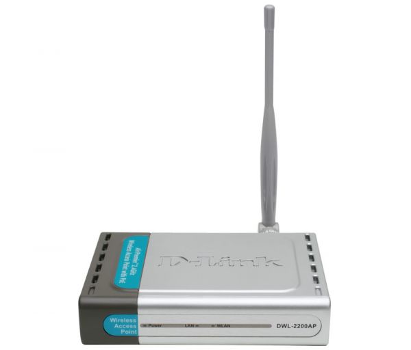

AirPremier DWL-2200AP – высокопроизводительная беспроводная точка доступа стандарта 802.11g с поддержкой 802.3af Power over Ethernet (PoE), предназначенная для установки внутри помещений. Устройство поддерживает скорость соединения до 108 Мбит/с (Turbo-режим)1, при этом сохраняя полную совместимость с беспроводным оборудованием стандартов 802.11b/g. Благодаря высокой скорости передачи, расширенным функциям безопасности, работе в режиме моста и поддержке РоЕ, точка доступа предлагает решение «бизнес- класса» для развертывания высокопроизводительных и защищенных беспроводных сетей
Скорость соединения до 108 Мбит/с1
Благодаря работе со скоростью соединения до 108 Мбит/с1 (в Turbo-режиме) на частоте 2,4 ГГц DWL-2200AP является идеальным решением для приложений, требовательных к полосе пропускания. При работе в среде с множеством пользователей, пытающихся одновременно получить доступ к сети, DWL-2200AP может функционировать с пропускной способностью в 15 раз большей по сравнению с оборудованием 802.11 b.
Поддержка PoE для удаленного управления
Для увеличения зоны покрытия, DWL-2200AP может быть размещена в труднодоступном месте, например, потолке или высокой стене, где розетки питания не доступны, и обеспечение ее электропитанием становится трудной и дорогостоящей задачей. Точка доступа DWL-2200AP может получать питание от Ethernet-коммутатора, расположенного на расстоянии до 100 м от нее, через существующий сетевой кабель. Благодаря поддержке стандарта 802.3af PoE, к точке доступа не требуется подключать адаптер PoE.
Расширенная сетевая безопасность
DWL-2200AP поддерживает шифрование данных 64/128/152-бит WEP и протоколы WPA/WPA2. Для гарантии полной защиты сети DWL-2200AP поддерживает обе версии стандартов WPA и WPA2: Personal и Enterprise. DWL-2200AP поддерживает стандарт 802.11i. Другие функции безопасности включают фильтрацию МАС-адресов, запрет широковещания SSID и поддержку шифрования Advanced Encryption Standard (AES).
Поддержка режима WDS
Для повышения возврата инвестиций, DWL-2200AP может быть настроена для работы в режимах точки доступа (AP mode), моста «точка-точка» или «точка - много точек» (WDS mode). В режиме WDS/мост, DWL-2200AP взаимодействует только с беспроводными мостами, не позволяя беспроводным клиентам или станциям подключаться к ней.
Расширенное сетевое управление
Сетевые администраторы могут управлять всеми настройками DWL-2200AP через утилиту конфигурации на основе Web-интерфейса или через Telnet. Для расширенного сетевого управления администратор может использовать модуль SNMP-управления D-View для настройки и управления множеством точек доступа из одного места. Помимо этого, для ускорения процесса управления сетевые администраторы также могут контролировать и проводить регулярное техническое обслуживание, без временных затрат на отправку персонала для проверки надлежащей работы устройства.
