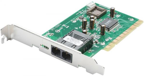

Надежное подключение по оптике
Адаптер DFE-550FX позволяет установить надежное подключение к компьютеру через оптический канал связи. С его помощью можно управлять питанием рабочей станции или сервера из коммутатора Fast Ethernet по оптоволоконному соединению. Со скоростью передачи данных 200 Мбит/с в полнодуплексном режиме эта карта хорошо работает в средах с высокой электромагнитной интерференцией, обеспечивая с помощью многомодового оптического кабеля подключение к коммутатору, расположенному на расстоянии до 2 км.

Сипаттамалары
Стандарты
- IEEE 802.3u 100BASE-FX Fast Ethernet
- Спецификации локальной шины PCI 2.2
- Управление потоком IEEE 802.3x
- IEEE 802.1Q VLAN tagging
- IEEE 802.1p priority tagging
- Advanced Configuration and Power Interface (ACPI) v.1.0
Топология
ЗвездаПротокол
CSMA/CDСкорость передачи данных в сети
- 100 Мбит/с (полу- дуплекс)
- 200 Мбит/с (полный дуплекс)
Сетевой кабель
62.5/125 микрон мультимодовый оптический кабель (2 км – в полнодуплексном режиме, 412 м – в полудуплексном)Оптический разъем
SC типаИндикаторы диагностики
- Link
- Activity (Tx/Rx)
- Full duplex
Кэш-буфер
- 2K бит FIFO для приема
- 2K бит FIFO для передачи
Управление потоком
- Управление потоком IEEE 802.3x в полнодуплексном режиме
- Управление потоком в полудуплексном режиме методом обратного давления
IRQ
Выделенный системойАдреса I/O
Выделенный системойПолный/полудуплекс
- Автоматическое обнаружение после подключения к сетевому устройству
- Выбираемое пользователем через ПО
