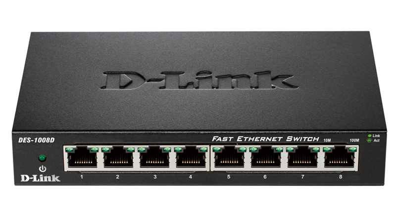

Порты 10/100 Мбит/с с автоопределением скорости
Коммутатор DES-1008D оснащен 8 портами 10/100 Мбит/с с автоопределением скорости, позволяющими небольшой рабочей группе легко подключиться к сетям Ethernet и Fast Ethernet. Данные порты определяют скорость работы в сети и осуществляют автоматическое согласование между стандартами 10BASE-T и 100BASE-TX, а также режимами полу- и полного дуплекса, что позволяет достичь максимально возможной скорости работы для каждого устройства, подключенного к сети.
Автоматическое определение MDI/MDIX
Все порты поддерживают автоматическое определение полярности MDI/MDIX. Это исключает необходимость использования кроссоверных кабелей или портов uplink. Каждый порт можно подключить напрямую к серверу, концентратору, маршрутизатору или коммутатору, используя прямые Ethernet-кабели на основе витой пары. Кроме того, Ethernet-порты находятся на передней панели коммутатора, что облегчает доступ к ним, а индикаторы двух цветов для каждого порта помогают легко определить состояние соединения.
Управление потоком для защищенной передачи
Все порты поддерживают управление потоком 802.3x. Эта функция позволяет предотвратить потерю пакетов посредством передачи сигнала о возможном переполнении буфера. Благодаря сокращению потерянных пакетов, коммутатор обеспечивает более надежное соединение для всех подключенных устройств во время web-серфинга, онлайн игр или доступа к мультимедиа порталам.
Реализация технологии D-Link Green
Коммутатор DES-1008D с поддержкой функции plug-and-play является устройством, которое использует технологию D-Link Green, обеспечивающую сохранение энергии, пониженное тепловыделение и более продолжительный срок службы изделия без ущерба для производительности или функциональных возможностей. Коммутатор поддерживает технологию IEEE 802.3az Energy-Efficient Ethernet (EEE), с помощью которой определяется, когда подсоединенный компьютер выключен, или когда отсутствует Ethernet-трафик, и отключается питание на неактивных портах, что позволяет экономить значительное количество энергии.

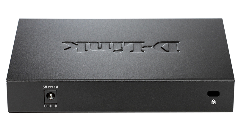

Питание на входе
Внешний адаптер питания, 5 В/1 А
