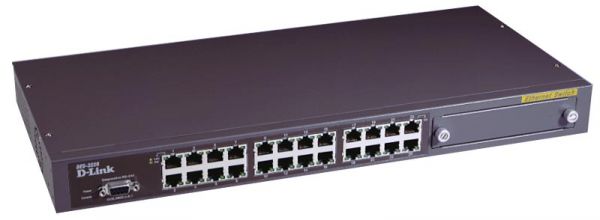

Управляемый коммутатор 2 уровня с 24 портами 10/100Base-TX + 1 слотом расширения
Где купить
Рекомендованная замена - DES-3528
DES-3226S - это высокопроизводительный управляемый коммутатор уровня 2, представляющий собой идеальное решение для небольших рабочих групп. Коммутатор имеет 24 порта 10/100 Мбит/с Fast Ethernet и дополнительно может быть укомплектован модулями 100BaseFX или Gigabit Ethernet, необходимыми для подключения высокоскоростного оборудования и обеспечивающими дополнительную гибкость коммутатору.
До 13 коммутаторов DES-3226S могут быть объединены в стек по топологии "кольцо" или до 12 коммутаторов DES-3226S могут быть объединены в стек по топологии "звезда" с мастером-коммутатором DGS-3312SR. Управление устройствами, входящими в стек осуществляется через единый IP-адрес. В DES-3226S применен 1 Гбит/с механизм стекирования (1 Гбит/с для передачи и 1 Гбит/с - для приема), позволяющий объединять коммутаторы через специальный модуль стекирования на основе GBIC.
Стековый коммутатор DES-3226S - гибкое и масштабируемое решение. Возможность объединения до 13 коммутаторов в стек позволяет получить до 312 портов 10/100 и до 13 портов GBIC. Коммутаторы объединяются в стек и работают как единое устройство с помощью высокоскоростного соединения, обеспечивающего скорость передачи данных до 2 Гбит/с. В то же время, каждый коммутатор может работать как отдельное устройство. Коммутатор DES-3226S имеет 24 порта 10/100 Мбит/с, поддерживающие автоопределение скорости и режима передачи данных. Все порты поддерживают режим автонастройки на полярность подключаемого кабеля MDI/MDIX, что позволяет использовать один тип кабеля для подключения всех сетевых устройств.
Дополнительные модули с 2-мя оптическими портами Fast Ethernet, а также оптическими или медными портами Gigabit Ethernet устанавливается в свободный слот, находящийся на передней панели коммутатора. Высокопроизводительные модули применяются для подключения коммутатора к серверам или магистрали предприятия.
Архитектура DES-3226S обеспечивает неблокирующую коммутацию потока данных с режимом коммутации store-and-forward.
Использование управления потоком IEEE 802.3x минимизирует потерю кадров Ethernet в канале передачи данных, обеспечивая надежную работу подключенных серверов и рабочих станций.
Поддержка виртуальных сетей VLAN на основе стандарта IEEE 802.1Q позволяет организовать широковещательные домены, сегментировать потоки данных, улучшить производительность, управляемость и безопасность сети. Коммутатор поддерживает функцию Asymetric VLAN, позволяющую включать порты Untagged в несколько VLAN.
Поддержка функции 802.1x позволяет выполнять аутентификацию пользователей при каждой попытке получения доступа к сети. Усовершенствованная функция Port security позволяет ограничить число МАС-адресов, изучаемых портом для контроля количества станций, подключаемых к каждому порту.
Коммутатор обладает функцией транкинга портов. Функция используется для создания скоростных каналов передачи данных при подключении серверов или других коммутаторов и предотвращает образование "узких мест" в сети. DES-3226S поддерживает до 8-ми групп транков, каждый из которых может включать до 8-ми портов Fast Ethernet (скорость до 800 Мбит/с) или до 6-ти портов Gigabit Ethernet (скорость до 6 Гбит/с). Также за счет поддержки протокола 802.3ad Link Aggregation Control Protocol возможно осуществлять объединение портов в транк не только между коммутаторами D-Link, но и с коммутаторами других производителей, поддерживающих протокол 802.3ad.
Коммутатор поддерживает приоритезацию потока данных в соответствии со стандартом IEEE 802.1p и многоадресные рассылки IGMP, что позволяет настраивать характеристики пропускной способности портов и обеспечивает гарантированную полосу пропускания для потоковых приложений, пакетной передачи голоса (VoIP) и других.
Функция фильтрации и мониторинга широковещательных пакетов осуществляет анализ потока данных по каждому порту, благодаря чему обеспечивается защита от сбоев в работе сети, вызванных, например, неисправными устройствами.
Коммутатор поддерживает конфигурирование в терминальном режиме (через порт RS-232) и по сети (через Telnet, через Web-интерфейс и протоколы сетевого управления).
