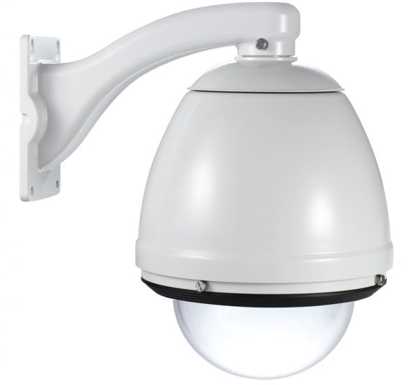

	Серия кожухов D-Link DCS-71 для камер серии DCS-56XX и DCS-52XXL3  представляет собой экономически выгодное решение, обеспечивающее широкие возможности подключения и защиту камер вне помещений. Модель DCS-71P поддерживает технологию Power over Ethernet (PoE), а модель DCS-71W поддерживает беспроводное соединение, обеспечивая удобство подключения и наблюдения. Корпус со встроенным источником питания, обогревателем и вентилятором обеспечивает работоспособность камеры в неблагоприятных погодных условиях.
	Широкие возможности подключения
	DCS-71P поддерживает технологию Power over Ethernet (PoE), обеспечивающую передачу питания и данных по одному кабелю Ethernet. Поддержка PoE позволяет размещать камеру в различных местах без прокладывания дополнительных кабелей. Наличие антенн у камеры DCS-71W значительно расширяет возможности подключения к беспроводной сети и обеспечивает удаленное управление и мониторинг, исключая необходимость в проводке Ethernet.
	Встроенный обогреватель и вентилятор
	Кожухи серии DCS-71 оснащены встроенным обогревателем и вентилятором, которые обеспечивают работу камеры при различной температуре. Обогреватель включается и выключается автоматически при температуре выше или ниже определенного уровня. Вентилятор также автоматически включается при определенной температуре и выключается при снижении температуры.
	Всепогодный корпус
	Предназначенная для установки вне помещений, серия кожухов DCS-71 выполнена во всепогодном корпусе (стандарт IP66), который защищает камеру от пыли и атмосферных осадков и обеспечивает работу в любых неблагоприятных условиях окружающей среды.
3Камеры DCS-5211L/5222L могут быть использованы в кожухах DCS-71 серии только в дневном режиме работы, без включения встроенной инфракрасной подсветки, так как ее отражение от стекла кожуха приводит к засветке изображения.
	Корпус
	• Материал: cплав алюминий-цинк
	• Приспособление для укладки кабелей
	• Стандарт: IP66
	• Обогреватель: Да (вкл: 0°C, выкл: 10°C)
	• Вентилятор: Да (вкл: 40°C, выкл: 30°C)
	Передача данных
	• Скорость передачи данных: 10/100 Мбит/с
	• Дальность передачи: До 100 м
	• Канал передачи данных Ethernet: TIA/EIA-568, кабель кат. 5
		Список совместимых камер
		DCS-5605 (rev. A1) и DCS-5211L
DCS-71 Внешний всепогодный кожух для сетевых камер DCS-5605 (rev. A1) и DCS-5211L
*Камеры DCS-5211L/5222L могут быть использованы в кожухах DCS-71 серии только в дневном режиме работы, без включения встроенной ИК подсветки. Это связано с засветкой изображения от переотражения ИК излучения от стекла кожуха.
