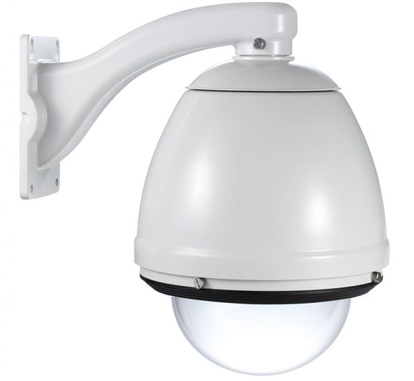

Серия кожухов D-Link DCS-71 для камер серии DCS-56XX и DCS-52XXL3  представляет собой экономически выгодное решение, обеспечивающее широкие возможности подключения и защиту камер вне помещений. Модель DCS-71P поддерживает технологию Power over Ethernet (PoE), а модель DCS-71W поддерживает беспроводное соединение, обеспечивая удобство подключения и наблюдения. Корпус со встроенным источником питания, обогревателем и вентилятором обеспечивает работоспособность камеры в неблагоприятных погодных условиях.
Широкие возможности подключения
DCS-71P поддерживает технологию Power over Ethernet (PoE), обеспечивающую передачу питания и данных по одному кабелю Ethernet. Поддержка PoE позволяет размещать камеру в различных местах без прокладывания дополнительных кабелей. Наличие антенн у камеры DCS-71W значительно расширяет возможности подключения к беспроводной сети и обеспечивает удаленное управление и мониторинг, исключая необходимость в проводке Ethernet.
Встроенный обогреватель и вентилятор
Кожухи серии DCS-71 оснащены встроенным обогревателем и вентилятором, которые обеспечивают работу камеры при различной температуре. Обогреватель включается и выключается автоматически при температуре выше или ниже определенного уровня. Вентилятор также автоматически включается при определенной температуре и выключается при снижении температуры.
Всепогодный корпус
Предназначенная для установки вне помещений, серия кожухов DCS-71 выполнена во всепогодном корпусе (стандарт IP66), который защищает камеру от пыли и атмосферных осадков и обеспечивает работу в любых неблагоприятных условиях окружающей среды.
3Камеры DCS-5211L/5222L могут быть использованы в кожухах DCS-71 серии только в дневном режиме работы, без включения встроенной инфракрасной подсветки, так как ее отражение от стекла кожуха приводит к засветке изображения.
