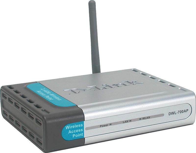

DWL-700APEOL EOS
Внутриофисная беспроводная точка доступа 802.11b
Точка доступа D-Link Air DWL-700AP дает возможность легко и экономически эффективно создать беспроводную сеть стандарта IEEE 802.11b 2,4 ГГц дома или в офисе, а также расширить существующую сеть без помощи проводов.
Беспроводный доступ
Точка доступа DWL-700AP объединяет узлы беспроводной сети (рабочие станции, принт-серверы и т.д.) через беспроводный интерфейс 2.4ГГц IEEE 802.11b. Она прослушивает весь трафик и поддерживает динамически обновляемую таблицу МАС-адресов. Порт 10/100Mбит/с Fast Ethernet создает мост между проводной и беспроводной сетью. DWL-700AP преобразует пакеты данных проводной локальной сети Ethernet в радиосигналы, которые используются в беспроводной сети и наоборот.
Встроенная функция повторителя
DWL-700AP может быть настроена для работы в любом из следующих режимов: (1) как беспроводная точка доступа, (2) беспроводный клиент или (3) повторитель. Эти функции предоставляют возможность гибкой настройки устройства или в качестве точки доступа для дома или офиса, или как повторителя, соединяющего между собой две беспроводных сети.
Безопасность сети
Безопасность является важным вопросом при передаче данных без проводов. В воздухе передаваемая информация может быть легко перехвачена, если не организовать ее защиту с помощью выбранной схемы безопасности. DWL-700AP обеспечивает необходимый уровень безопасности, используя протокол шифрования 64/128-бит WEP (Wired Equivalent Privacy).
Web-интерфейс настройки и управления
DWL-700AP может настраиваться и управляться через web-интерфейс управления. Точка доступа также имеет встроенный сервер DHCP, позволяющий автоматически назначать IP адреса беспроводным клиентам.
Стандарты
  • 802.11b беспроводная сеть
  • IEEE 802.3 10BASE-T Ethernet
  • IEEE 802.3u 100BASE-TX Fast Ethernet
    Интерфейс беспроводная сеть - Ethernet
  • Через порт RJ-45 10/100Mбит/с Fast Ethernet
    Полоса частот
  • 2.4 ~ 2.4835 ГГц
    Технологии модуляции
  • Direct Sequence Spread Spectrum (DSSS)
    Скорости передачи данных
  • 11 Мбит/с
  • 5.5 Мбит/с
  • 2 Мбит/с
  • 1 Мбит/с
  • Автоматическое восстановление после сбоя
    Скорость и модуляция
  • 11Mбит/с: CCK
  • 5.5Mбит/с: CCK
  • 2Mбит/с: Barker
  • 1Mбит/с: Barker
    Рабочие каналы
  • Северная Америка (FCC): 11
  • Канада (DOC): 11
  • Европа (ETSI): 13
    Антенны
  • Съемная антенна 2dBi с реверсным разъемом SMA
    Чувствительность приемника
  • @ < 8% (обычная)
  • 11Mбит/с: -81dBm
  • 5.5Mбит/с: -84dBm
  • 2Mбит/с: -87dBm
  • 1Mбит/с: -91dBm
    Мощность передатчика*
  • 17dBm (50mW) ± 2dB
    * Максимальное значение мощности передатчика будет изменяться в соответствии с правилами радиочастотного регулирования в Вашей стране.
    Радиус действия**
  • В помещении: до 100 м
  • Вне помещения: до 300 м
    ** Факторы внешней среды могут влиять на радиус действия
    Режимы работы
  • Точка доступа
  • Беспроводный клиент
  • Повторитель
    Безопасность данных
  • Шифрование 64/128 - бит WEP (Wired Equivalent Privacy)
    Управление устройством
  • Web-интерфейс управления через Internet Explorer v6 или более поздней; Netscape Navigator v.6 или более поздней; или другие браузеры с поддержкой Java
  • DHCP сервер и клиент
