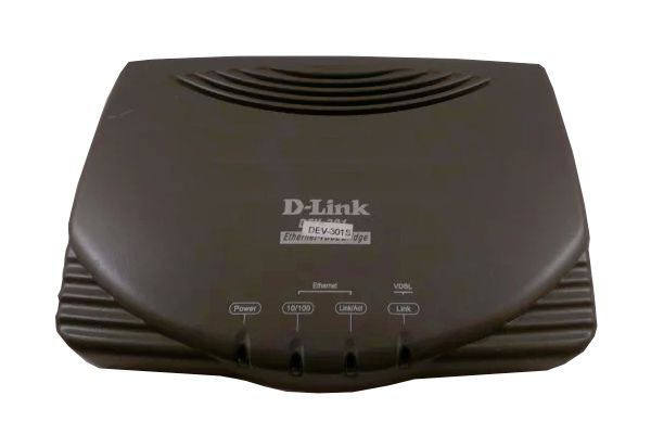

Новый Ethernet-over-VDSL мост D-Link DEV-301 обеспечивает скорость передачи данных 5-15 Mbps по существующей проводке категорий 1, 2 и 3 при подключении к коммутатору VDSL на другом окончании линии, например DHS-3224V. Максимальная дальность работы моста при таком подключении составляет 5,000 футов (около 1525 метров) , передаваемые данные могут включать (в том числе одновременно) пакеты стандартного Ethernet, голоса, видео и т.п. DEV-301 это недорогое, легкое в использовании решение для обеспечения доступа к интернет и сетевым сервисам многокомнатных зданий (например отели) или разбросанных на значительном удалении пользователей (например абоненты сервисов провайдеров), отдельно стоящие и технологически связанные помещения и пр.
DEV-301 имеет 2 порта RJ-11 (VDSL и телефонное подключение) и один порт RJ-45 (Ethernet) для подключения стандартных устройств. Мост разрешает подключение аналогового телефонного аппарата и прозрачен для генерируемых им сигналов, так как имеет встроенный сплиттер (делитель частот).
Размещенные на корпусе крепления позволяют монтировать его на стены или размещать на столе.

  • Поставляется сконфигурированным как абонентское устройство (NT) для VDSL-over-Ethernet коммутатора
  • Поддерживает режим \"засыпания\" (sleep mode).
  • Имеет индикатор наличия линка
Телефон
  • Имеет два соединителя RJ-11, один из которых для обычного телефона
  • Встроенный ISDN/POTS сплиттер (делитель частот)
Ethernet
  • Имеет порт RJ-45 для работы в сетях 10/100 Mbps Ethernet
  • Совместим со спецификациями стандарта IEEE 802.3u
  • Поддерживает авто-определение скорости
  • Поддерживает авто-определение полярности подключенного кабеля Auto-MDIX
  • Поддерживает контроль потоков по IEEE 802.3x (Flow Control) и работу в полно-дуплексном режиме
  • эмулирует коллизии в режиме \"полу-дуплекс\"
  • встроенный буфер 8K для передаваемых и 16K для принимаемых данных
  • фильтрация и самообучение работе с до 32 Ethernet MAC адресов
  • два LED-индикатора для наличия и активности Ethernet-соединения
Питание от переменного тока
  • адаптер 7.5V/1A
  • индикатор для питания
Ключевые контроллеры
  • Infineon PEB 22822 , 10BaseS Data Pump
  • Infineon PEB 22811, VDSL Analog Front End
  • Infineon PEB 22810, VDSL Line Driver
  • Broadcom BCM5221, 10/100Base-TX Transceiver
Световые индикаторы
  • Power : OFF (питание отключено) , ON ( питание включено )
  • Link ( Ethernet-соединение активно ): OFF ( Ethernet-соединения нет) , ON( Ethernet-соединение установлено) ,
  • Activity ( Ethernet ): OFF ( пакеты Ethernet не передаются ) , BLICKING ( Ethernet -пакеты принимаются или передаются)
  • Link ( VDSL) : OFF ( VDSL линка нет ) ; ON ( VDSL линк есть )
Размеры и вес
  • 165 х 118 х 26 мм, 250 грамм
Электро-безопасность и совместимость
  • CE class B , BSMI, FCC class B , C-Tick (EMI)
  • TUV , CSA 950 , UL 1950 (Safety)
Рабочие характеристики окружающей среды
  • Рабочая температура : 0oC to 50oC
  • Температура для хранения : -25°C to 55°C
  • Влажность: 10 - 95% без конденсации
