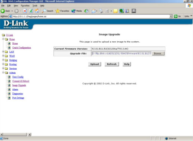

b. в Admin-> Image Upgrade указать путь к файлу TEPatch.bin, предварительно извлеченный из архива R2.01.B11.EU_021206a_T93.3.44.rar, Нажать кнопку Upload. Произойдет загрузка файла FW, по окончании которой устройство перезагрузится;
ВНИМАНИЕ! Не выключайте питание DSL-504G во время обновления прошивки! Это приведет к неработоспособности устройства;

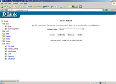

c. в Admin->Commit&Reboot выбираем Reboot From Default Configuration:
После чего нажимаем кнопку Reboot;

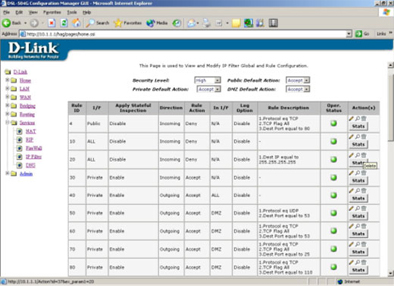

ВНИМАНИЕ! В FW R2.01.B11.EU_021206a_T93.3.44 IP Filter настроен таким образом, что с настройками по умолчанию не будет работать встроенный в DSL-504G DHCP сервер. Если Вы хотите его использовать, нужно удалить 20 правило (Services -> IP Filter):

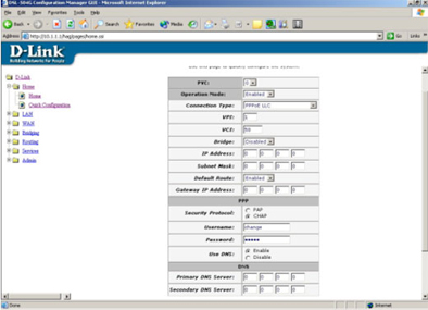

в Home -> Quick Configuration выставляем следующие параметры:
a. ATM Interface 0;
b. Operation Mode Enabled;
c. Encapsulation PPPoE LLC;
d. VPI 1;
e. VCI 50;
f. Bridge Disabled;
g. IP address 0.0.0.0;
h. Subnet Mask 0.0.0.0;
i. Default Route Enabled;
j. Gateway Ip Address 0.0.0.0;
k. Security Protocol CHAP;
l. Username значение, выданное Вам в Стриме;
m. Password см. выше;
n. Use DNS enable;
o. Primary DNS Server 0.0.0.0;
p. Secondary DNS Server 0.0.0.0;
После чего нажимаем кнопку Submit;

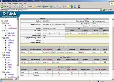

проверяем, что в Home напротив DSL Operational Status, зеленый индикатор с надписью: Showtime/Data, а статус интерфейса ppp-0 горит зеленым;

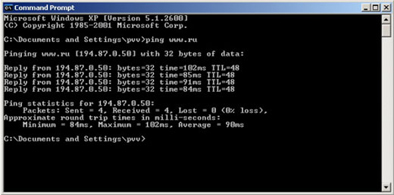

проверяем соединение с Internet;
