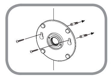

Шаг 1: Поместите входящее в комплект поставки основание на место, где планируется установить камеру, и разметьте карандашом отверстия для монтажа. Используйте сверло 6 мм, чтобы просверлить два отверстия, глубиной не менее 30 мм. С помощью молотка вставьте анкеры в отверстия. Поместите основание поверх отверстий, сделанных в стене. Убедитесь, что отверстия основания совпадают с отверстиями в стене, и, используя винты, прикрепите основание к стене.

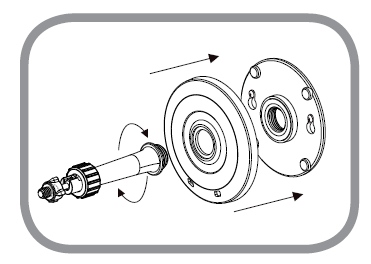

Шаг 2: Поместите крышку поверх основания и вкрутите ножку камеры в основание.

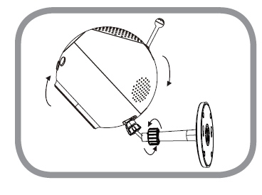

Шаг 3: Ослабьте манжету на ножке камеры и прикрутите ее к нижней части камеры. Поверните фиксирующее кольцо, чтобы добиться плотного соединения с камерой.
Шаг 4: Отрегулируйте положение камеры, а затем затяните манжету на ножке, чтобы зафиксировать ее в требуемом положении.
