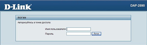

Подключите устройство к компьютеру кабелем, поставляющимся в комплекте. Откройте Internet Explorer и наберите в строке URL-адреса: 192.168.0.50.
Подключение по беспроводной связи к устройству или попытка открытия настроек через любой другой Интернет-браузер не всегда могут быть успешными.
Имя пользователя: admin
Пароль: (по умолчанию пароль отсутствует)

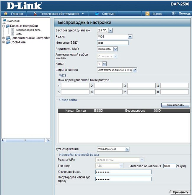

Зайдите на вкладку Базовые настройки – Беспроводная сеть.
Имя сети (SSID) - введите имя беспроводной сети. На всех устройствах в режиме WDS (with AP) имя должно быть одинаковым.
Канал - выберите номер канала, на котором будет работать устройство. На всех устройствах в режиме WDS (with AP) канал должно быть одинаковым.
МАС-адрес удаленной точки доступа - введите МАС-адрес удаленной точки доступа. На удаленной точке доступа также должен быть введен МАС-адрес противоположной точки доступа. Или нажмите кнопку Сканировать и выберите точку, которая также настроена в режиме WDS (with AP).
Аутентификация - если в сети настроено шифрование, необходимо выбрать соответствующий тип шифрования и ввести ключ.
После установки настроек нажмите кнопку Применить в правом нижнем углу страницы для сохранения параметров.
