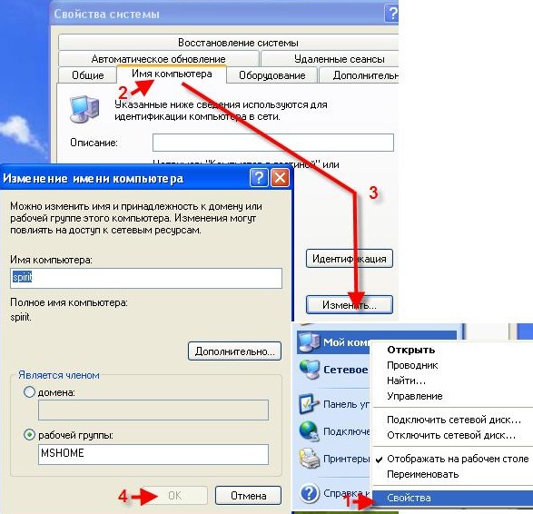

Для того, чтобы компьютеры видели друг друга в сетевом окружении, они должны находиться в одной рабочей группе. Для этого зайдите в свойства «Моего компьютера» (1), затем перейдите на вкладку «Имя компьютера» (2), нажмите кнопку «Изменить…» (3) и введите рабочую группу в поле «Является членом: рабочей группы» (как показано на рисунке ниже).
Нажмите «ОК» (4).

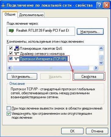

В ряде случаев необходимо включить NetBIOS через TCP/IP. Для этого зайдите в Пуск > Панель управления > Сетевые подключения. Нажмите правой кнопкой мыши по иконке «Подключение по локальной сети», затем в меню выберите «Свойства». Подведите курсор к компоненту «Протокол Интернета (TCP/IP)», затем нажмите на кнопку «Свойства».

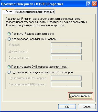

На вкладке «Общие» нажмите кнопку «Дополнительно».

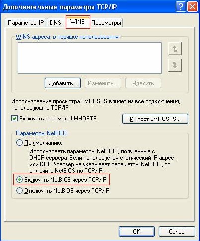

В появившемся окне перейдите на вкладку «WINS» и поставьте точку рядом с пунктом «Включить NetBIOS через TCP/IP».
Нажмите «ОК».
