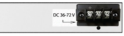

Коммутаторы со схемой питания DC оснащены блоком питания постоянного тока с диапазоном входных напряжений 36-72 В.

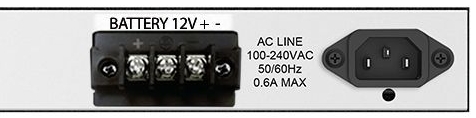

Коммутаторы со схемой питания UPS оснащены встроенным блоком питания переменного тока с диапазоном входных напряжений 100-240 В и клеммами для подключения внешней свинцово-кислотной аккумуляторной батареи DC 12 В (не входит в комплект поставки) с возможностью подзарядки и контроля ее напряжения. Коммутатор получает питание от сети 220 В, а в случае его отключения автоматически переходит на питание от внешней батареи до тех пор, пока ее выходное напряжение не снизится до 10 В. После возобновления подачи штатного электроснабжения блок питания зарядит аккумуляторную батарею до стандартных 14 В.
Коммутаторы со схемой питания RPS оснащены встроенным блоком питания переменного тока с диапазоном входных напряжений 100-240 В и клеммами для подключения внешнего источника DC 12 В (не входит в комплект поставки). В случае отключения штатного питания от сети 220 В коммутатор автоматически переходит на питание от внешнего источника постоянного тока. Функция подзарядки не поддерживается.
