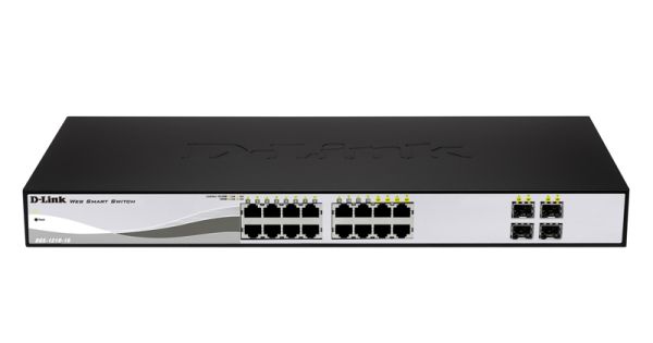

DGS-1210-16/AEOL EOS
WebSmart коммутатор с 12 портами 10/100/1000Base-T + 4 комбо-портами 1000Base-T/SFP и функцией энергосбережения
