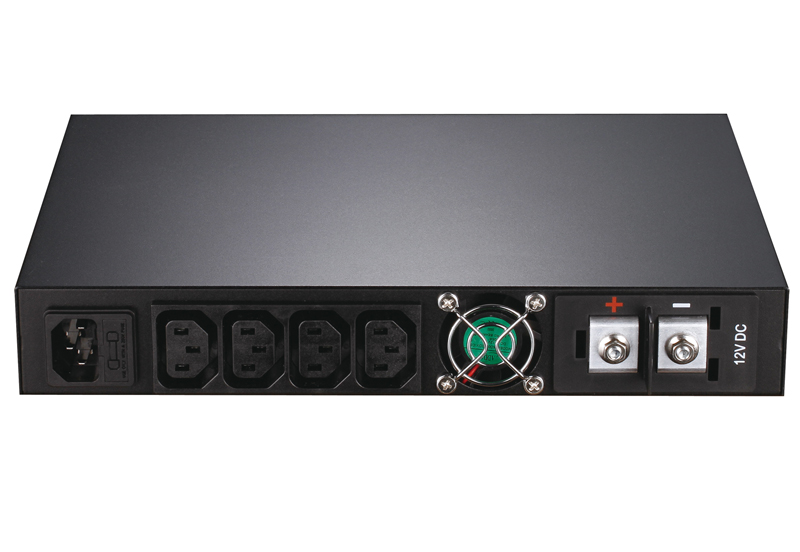

Выходное соединение
Выход: IEC Outlet*4

• Тип аккумулятора: 12 В
• Допустимая мануфактура: перезаряжаемый свинцово-кислотный аккумулятор, глубокая разрядка аккумулятора
• Напряжение холостого хода: 13,7 В ± 1,5%
• Уровень предварительной сигнализации: 11 ± 0,5 Вольт постоянного тока
• Защита от перезарядки: >14,5 В ± 1,5%

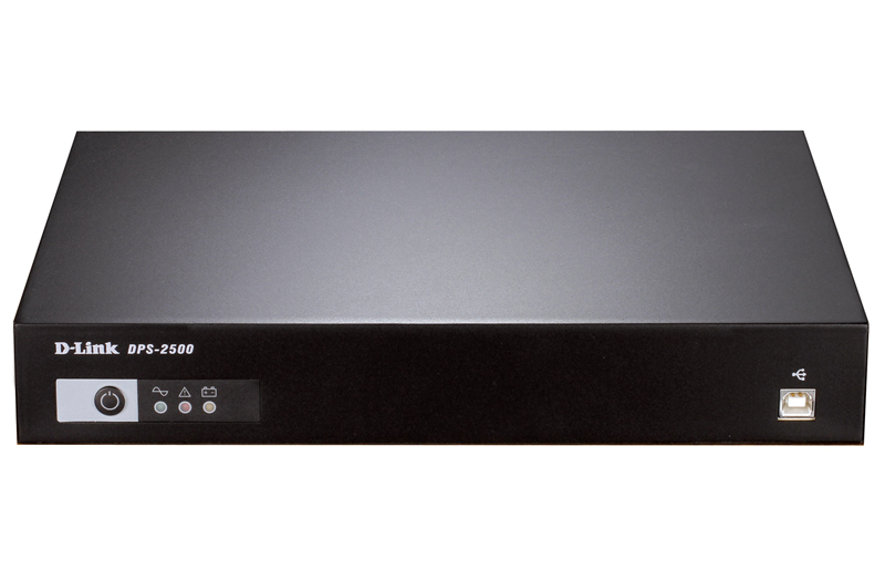

Дисплей с 3 индикаторами
Режим питания от электрической сети  переменного тока Индикатор постоянно горит зеленым цветом Горит
Режим питания от аккумулятора Индикатор постоянно мигает желтым цветом Каждые 10 секунд
Перегрузка Индикатор постоянно мигает красным цветом Каждые 0,5 секунд
Низкий уровень заряда аккумулятора Индикатор постоянно мигает красным цветом Каждую секунду
Режим отказа Индикатор постоянно горит красным цветом Непрерывный
