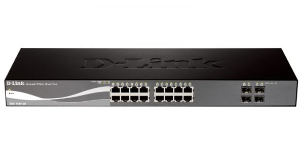

DGS-1500-20EOL EOS
Настраиваемый коммутатор SmartPro с 16 портами 10/100/1000Base-T , 4 портами SFP и функцией энергосбережения
Серия коммутаторов D-Link DGS-1500 SmartPro разработана для SMB, нуждающихся в таких функциях, как статическая маршрутизация и управление по отдельному IP-адресу (виртуальное стекирование). Коммутаторы данной серии объединяют в себе функции расширенного управления и безопасности, которые похожи на такие же функции управляемого коммутатора, но менее сложные. Коммутаторы поддерживают технологию D-Link Green™ 3.0, обеспечивающую существенное энергосбережение.
