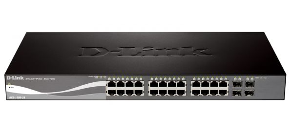

DGS-1500-28EOL
Настраиваемый коммутатор SmartPro с 24 портами 10/100/1000Base-T, 4 портами SFP и функцией энергосбережения
