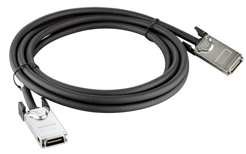

Твинаксиальные кабели 10G InfiniBand предназначены для соединения между собой Ethernet-устройств, поддерживающих скорость передачи данных 10 Гбит/с1, обеспечивая широкую полосу пропускания. Данная серия кабелей включает пять моделей: DEM-CB50, DEM-CB100, DEM-CB300, DEM-CB50ICX и DEM-CB300CX. Твинаксиальные кабели 10G InfiniBand являются идеальным экономичным решением для соединения коммутаторов D-Link и других устройств, установленных в одной и той же или в соседних стойках, обеспечивающим широкую полосу пропускания.
Идеальное решение для высокопроизводительных систем
Твинаксиальные кабели 10G InfiniBand D-Link поддерживают скорость передачи данных до 10 Гбит/с на расстоянии до 3 м. Стандарт 10GBASE-CX4 обеспечивает передачу данных по четырем парам твинаксиального медного кабеля, что приводит к низким задержкам при передаче данных, и поддерживает функции качества обслуживания (QoS) и отказоустойчивости (failover) InfiniBand. Таким образом, данные кабели являются оптимальным решением, предоставляющим широкую полосу пропускания на коротких расстояниях.
Разъемы 10GBASE-CX4
Кабели данной серии используют разъемы InifiniBand 4X с винтовыми креплениями и с защелками для крепления. Модели DEM-CB50, DEM-CB100 и DEM-CB300 оснащены с обеих сторон разъемами с винтовыми креплениями и могут использоваться в качестве кабелей для физического стекирования или кабелей для соединения управляемых стекируемых коммутаторов Gigabit Ethernet уровня 2 серии D-Link DGS-3120 с вышестоящими устройствами. Модель DEM-CB50ICX оснащена с одной стороны разъемом с винтовым креплением для подключения к коммутатору серии DGS-3120, с другой – разъемом с защелкой для крепления для подключения к медиаконвертеру DMC-805X. Модель DEM-CB300CX оснащена с обеих сторон разъемами с защелками для крепления и может использоваться в качестве кабеля для физического стекирования коммутаторов серий DGS-3400 и DGS-3627/3627G/3650 при использовании в них сопутствующего модуля DEM-410CX.
Тип разъемов
Крепления с защелками с обеих сторон
Длина кабеля
300 см
Калибр провода AWG
28 AWG
Возможность подключения
Кабель для физического стекирования коммутаторов серий DGS-3400 и DGS-3627/3627G/3650 с модулем DEM-410CX (рекомендуется)
Напряжение
30 В переменного тока
Ток
0,5 А
Диаметр изоляции
7.6мм (0,3 дюйма)
Дифференциальное полное сопротивление
100Ом
Рабочая температура
От -40 до 85 C
• IEEE802.3ak 10GBASE-CX4
• SFF-8470
• EIA-364
• UL 94
