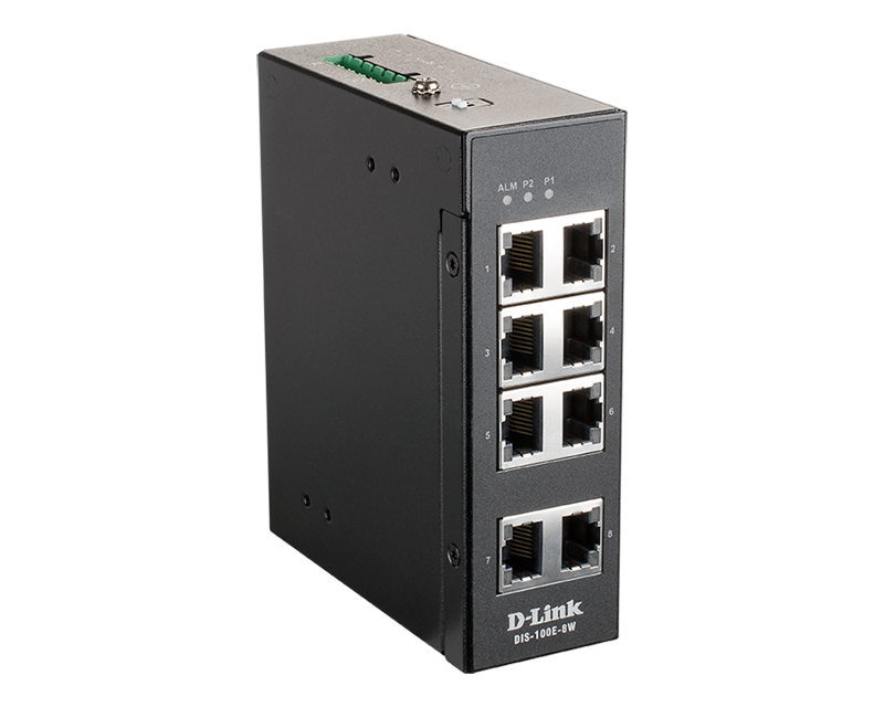

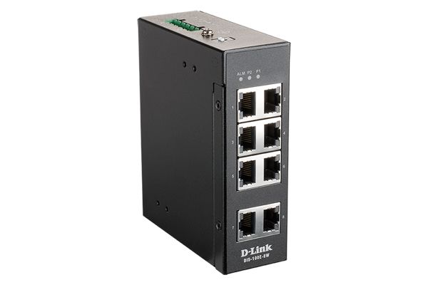

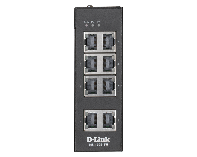

DIS-100E-8W оснащен 8 портами 100Base-TX и DIP-переключателем с возможностью конфигурирования. Промышленный коммутатор предназначен для работы в расширенном температурном диапазоне от -40°С до 75°С, поддерживает резервирование питания и соответствуют требованиям спецификаций по электромагнитной совместимости, устойчивости к вибрации, скачкам напряжения и внешним воздействиям со степенью защиты корпуса IP30. Рекомендуется для применения в локальных сетях государственных и коммерческих организаций, медицинских, социальных и образовательных учреждений в местах с повышенными требованиями к условиям эксплуатации.

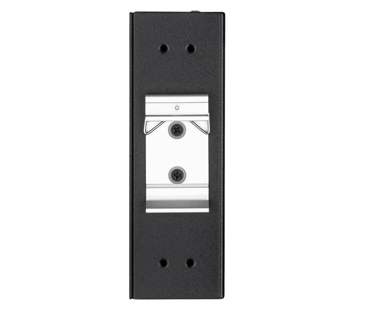

Металлический корпус (стандарт IP30) и широкий диапазон рабочих температур позволяют использовать DIS-100E-8W в неблагоприятных условиях окружающей среды. Высокий уровень электромагнитной совместимости обеспечивает устойчивость коммутатора к воздействию сильных электромагнитных помех, а пассивная система охлаждения – бесшумную работу коммутатора. Устройство может быть закреплено на стене или установлено на DIN-рейку с помощью соответствующих кронштейнов.

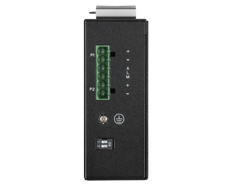

DIS-100E-8W оснащен клеммным блоком для подключения до двух независимых источников питания DC1 и предоставляет пользователю возможность обеспечить бесперебойное питание в случае сбоя основного источника.

Коммутатор DIS-100E-8W оснащен DIP-переключателем для активации защиты от широковещательного шторма и оповещения о сбое питания.

• DC: клеммный блок для подключения до двух независимых источников питания1 (от 12 В до 58 В DC)
