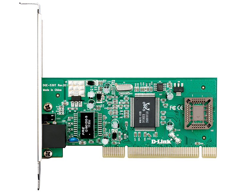

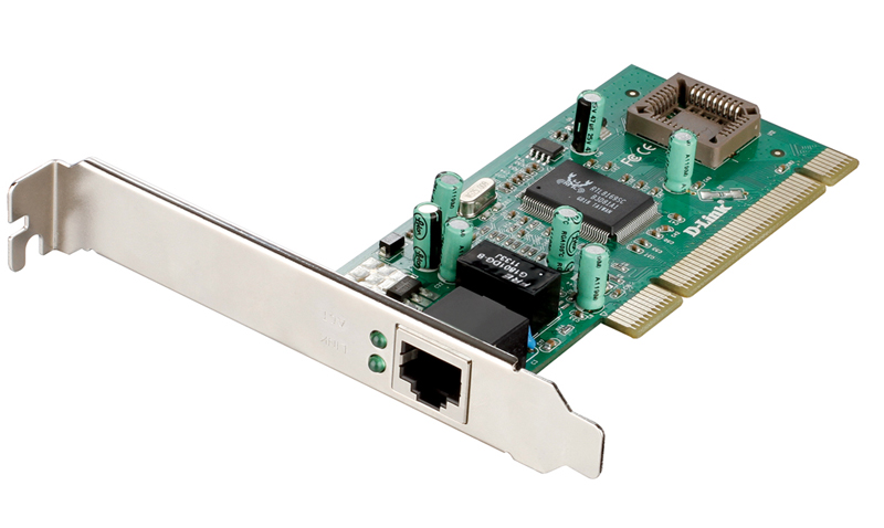

DGE-530TEOL
Сетевой PCI-адаптер с 1 портом 10/100/1000Base-T
DGE-530T – PCI адаптер Gigabit Ethernet с медным портом 10/100/1000Mбит/с для серверов или настольных компьютеров. Данная карта может работать на трех различных скоростях – 10/100 Мбит/с при полудуплексном и полнодуплексном режимах, или 1000 Мбит/с – в полнодуплексном режиме. Причем на скорости 1000 Мбит/с пропускная способность может быть увеличена до 2 Гбит/с в полнодуплексном режиме. Благодаря поддержке шины 33 МГц, широкому 32-битному каналу передачи данных адаптер позволяет исключить узкие места в сети и повысить производительность.
