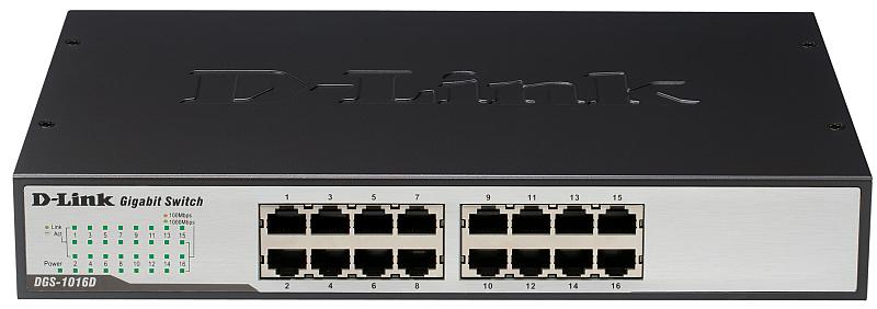

DGS-1016D/GEEOL EOS
Коммутатор с 16 портами 10/100/1000Base-T и функцией энергосбережения

DGS-1016D/GE Коммутатор с 16 портами 10/100/1000Base-T и функцией энергосбережения
DGS-1016D/GE

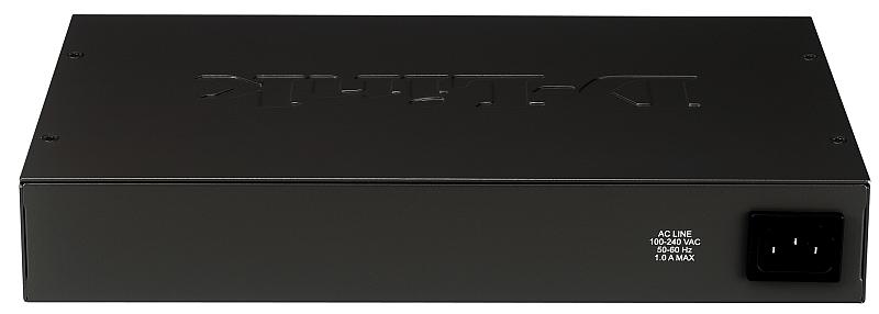

Вид сзади
