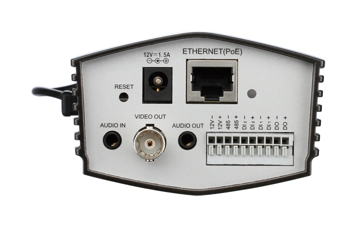

• Порт 10/100BASE-TX Fast Ethernet с поддержкой PoE (802.3af)
• 2 DI / 1 DO
• Разъем 12 В постоянного тока, 100 мА
• RS-485
• Аудио-вход/ аудио-выход
• Разъем BNC

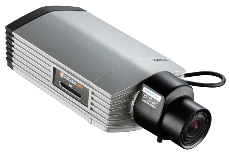

• Слот для карты SD/SDHC/SDXC, поддержка карт объемом до 64 ГБ
Индикаторы • Индикатор состояния и сети
Кнопки • Кнопка Reset
Разъем питания • Разъем для подключения питания 12 В (постоянный ток)

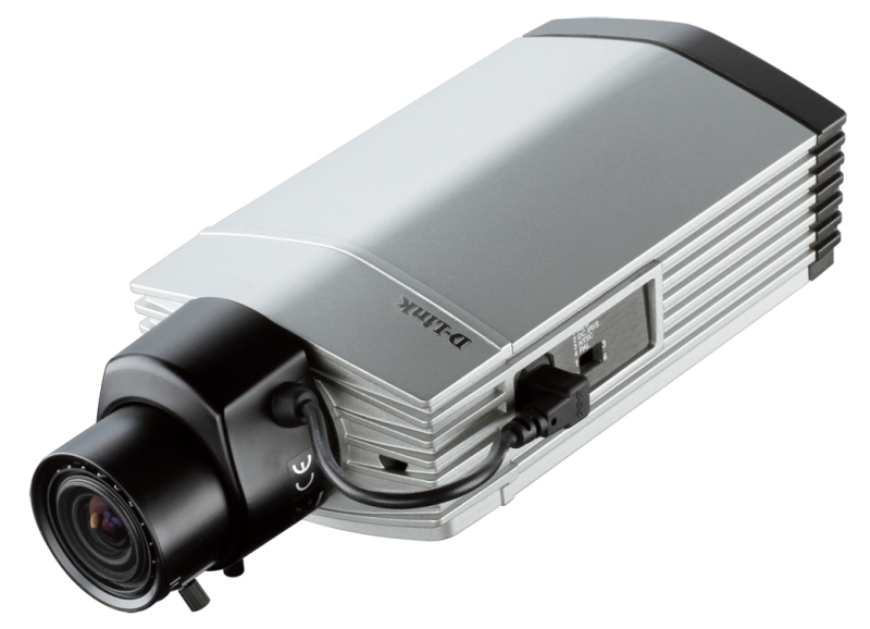

• 1/3-дюймовый мегапиксельный CMOS-сенсор Sony Exmor с технологией прогрессивного сканирования
• Варифокальная линза DC-Iris с фокусным расстоянием 2,9 ~ 8,2 мм
• Апертура: F1.0
• Углы обзора:
   - 95°-35,6° (по горизонтали)
   - 50,9°-20°(по вертикали)
   - 112,3°-41° (по диагонали)
• Время выдержки: от 1/2 до 1/10000 сек
• 10-кратное цифровое увеличение
• Минимальное расстояние до объекта съемки: 0,5 м
• Встроенный ICR-фильтр

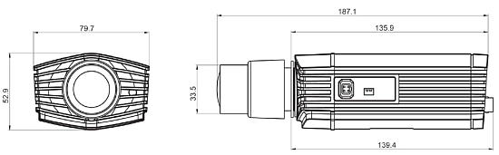

Размеры • 181,1 x 79,7 x 52,9 мм

Вид слева
Вид справа
Вид сзади
