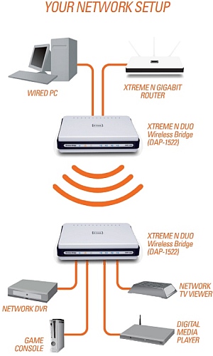

Поддержка HD
Использование DAP-1522 совместно с маршрутизатором позволяет передавать мультимедийный поток высокого разрешения (HD) по беспроводному соединению. DAP-1522 поддерживает одновременное подключение до 4 Ethernet-устройств, таких как игровые консоли, цифровые видеомагнитофоны (DVR) и медиаадаптеры (DMA). Подключение DAP-1522 к маршрутизатору позволяет обеспечить поддержку двух диапазонов в локальной сети.
Технология DUO
Поддержка технологии DUO была добавлена в часть устройств линейки Xtreme N. Благодаря этой технологии, DAP-1522 поддерживает передачу сигналов в двух диапазонах частот (2,4 ГГц или 5 ГГц) по беспроводному соединению. Это позволяет использовать для проверки электронной почты и работы в Интернет устройства стандарта 802.11g и 802.11n. При этом, диапазон 5 ГГц может использоваться для передачи фильмов и другого медиа-контента в формате HD. В результате HD-сигналы передаются в отдельном диапазоне частот, что позволяет избежать интерференции.

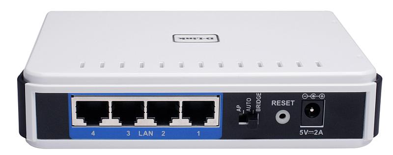

    Интерфейсы устройства
  • Кнопка сброса к заводским установкам
  • 4 LAN- портa Gigabit Ethernet
  • Внутренняя антенна
  • Кнопка WPS(Wi-Fi Protected Setup™)
  • 3-х режимный переключатель: АР, Bridge и Auto

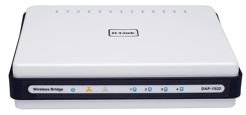

- Power
- Status: АР
- Status: Bridge
- LAN

Вид сзади
